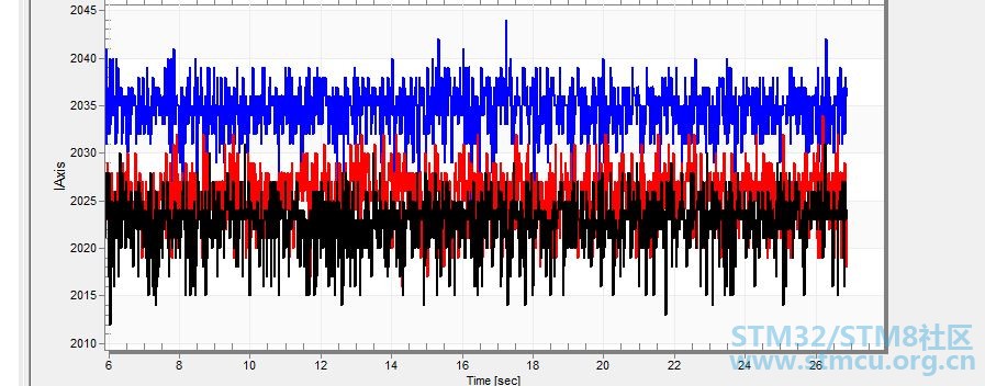

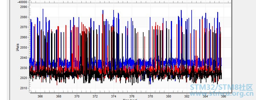

adc的底噪是正常的时候大约在10lsb以内,不正常的就是有很大的跳变,如图:
底噪正常的:试到优化等级1正常
底噪正常 优化等级1
底噪正常 优化等级1
底噪异常的:优化等级0,2,3异常
底噪异常 优化等级0,2,3
底噪异常 优化等级0,2,3
意思就是说每次我增加了一点代码,或者删除了一点代码,当然是和adc无关的代码,我需要不断的调优化等级,可能找到一种优化等级保证adc的噪声是正常的
