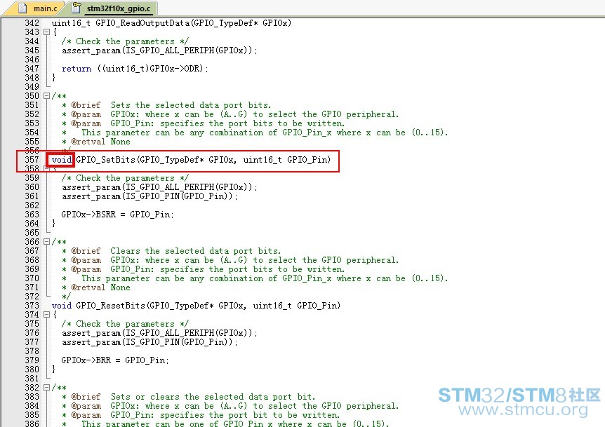

宏定义相当于替换,你看看 while(GPIO_Pin_Set(GPIOD,PIN8) == 1) 是个什么?

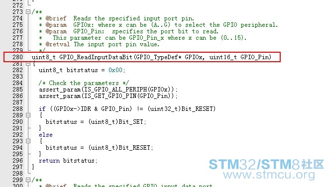

GPIO_Pin_Set()一般是没有返回值的viod类型, 不知道你的函数定义里面是什么样的。标准库函数中,读是“void GPIO_SetBits(GPIO_TypeDef* GPIOx, uint16_t GPIO_Pin)”,写是“uint8_t GPIO_ReadInputDataBit(GPIO_TypeDef* GPIOx, uint16_t GPIO_Pin)”
至于下面一条说 “原子的案例里这样也不能写”,那得看报什么错?本身这个函数这样写是没有语法问题的。
