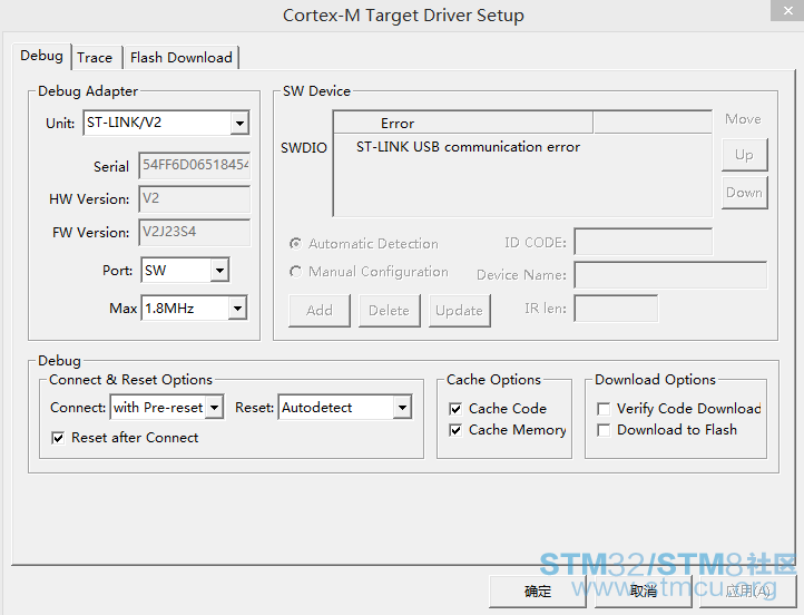

拔插stlink后,连接的信息如图,退出setting界面,再进入时就变成后面那幅图。给STM32F103下程序没啥毛病,就L151连不上,之前用的好好地,突然就不行了,而且换了N种办法,就是解决不了,求助社区里的大牛帮我解答一下,感激不尽! |

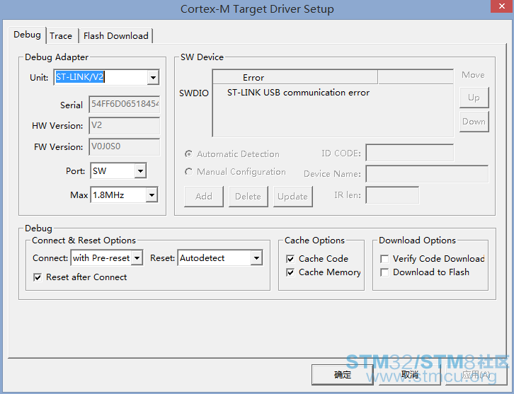

éæ°ææstlinkåè¿å ¥debug settingççé¢
å ³ésettingçé¢ï¼å次è¿å ¥settingçé¢å°±åæè¿ä¸ªçé¢

再次的版本号都不一样,怎么回事?不排除USB线有问题。
用Ulink2或Jlink试试,排除一下L151板子的问题。
1、换线试试。
2、把目标板用串口方式清一下程序。
