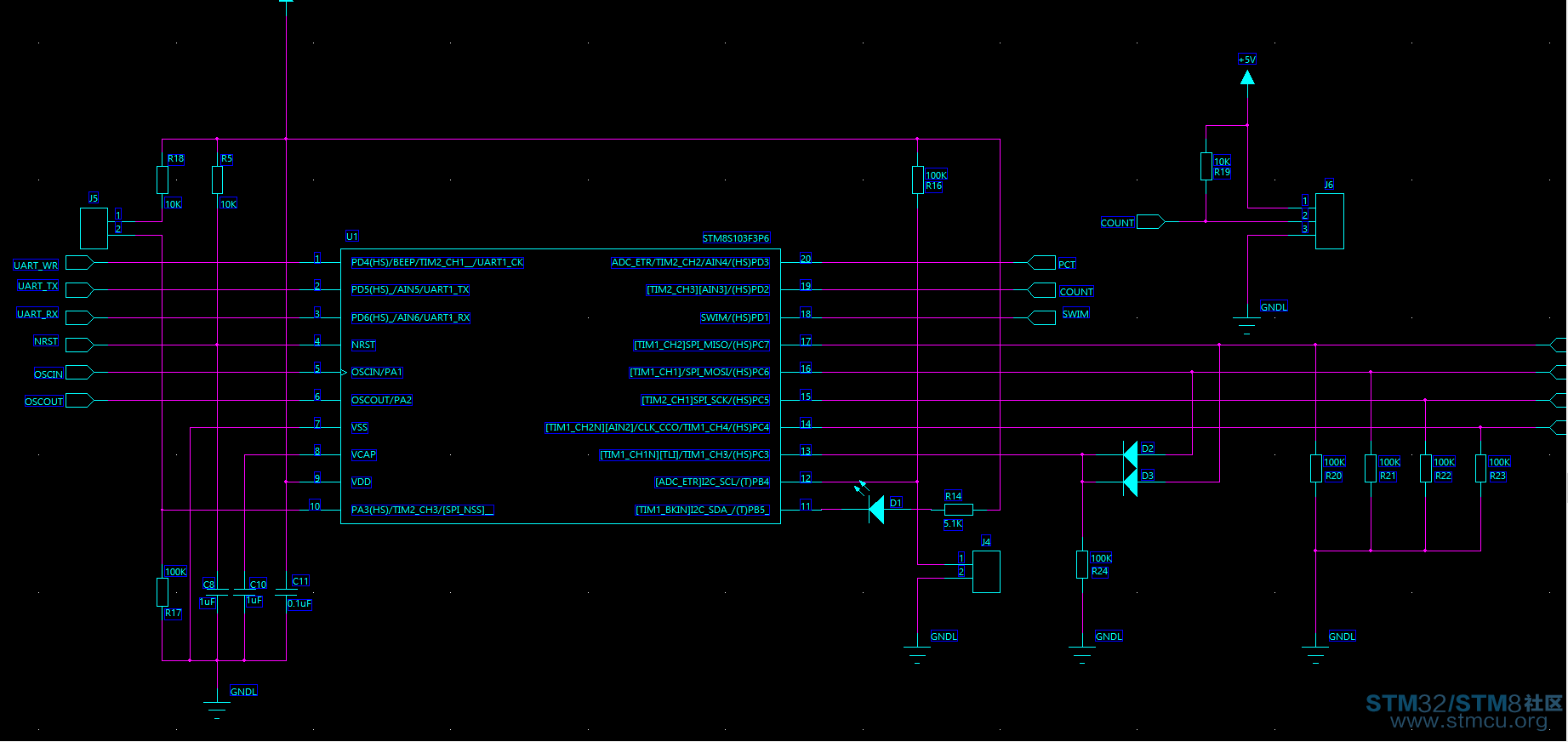

原理图如下:
PC6,7会被配置成TIM1的时钟输出,PC3的信号输入实际来源于PC6,7。
ericxia 回答时间:2018-4-9 11:54:07
补充一下,PB4的上拉电阻R16用的是10K的。
ericxia 回答时间:2018-4-9 11:58:38
刚才做了一下实验,如果将两个二极管D2,D3去掉,阻断PC6,7对PC3的输入,PB4就正常了。 PB4自己的输入中断可以正常工作。
feixiang20 回答时间:2018-4-10 01:10:51
那你修改D2D3的数值来看看,一般来说要想控制LED,只能通过外部上拉。PB4、5是OD口,不能驱动高电流,需要外部上拉。要么去看看STM8S003F3调试跳坑记录之类的帖子再参考下
