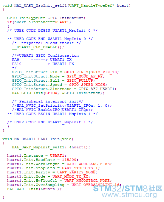

MCU是STM32L151C8T6。
同样的代码,USART1正常,USART2不工作。
请问,这是为什么 ?

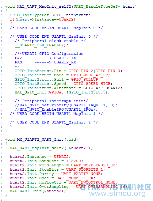

附图一,USART1的初始化 代码
附图二,USART2的初始化 代码

PA2 和PA3 好像在AF4
参与人数 1蝴蝶豆 +2 收起 理由
zero99 + 2

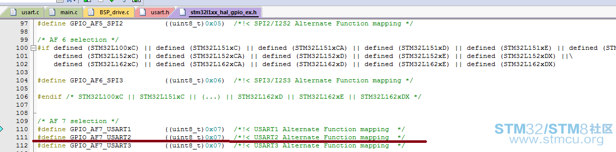

myfocus-2048857 回答时间:2018-4-10 13:48:19
wfmjj 发表于 2018-4-10 13:27
PA2 和PA3 好像在AF4
HAL库定义,USART2是AF7
myfocus-2048857 回答时间:2018-4-10 15:40:59
好了,换下顺序
好是好了,可是,为何 USART1不换顺序 就可以呢
