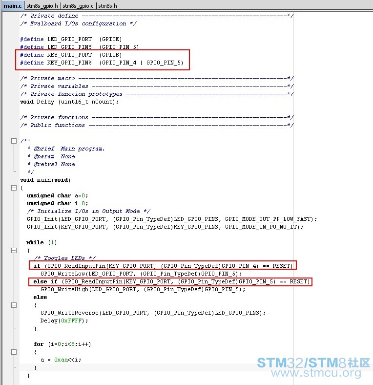

上程序吧,很可能你程序问题。我没有带PB4、PB5的STM8S103,手头有个STM8S105。STM8S105使用PB4、PB5做输入一切正常,不用外部上拉。

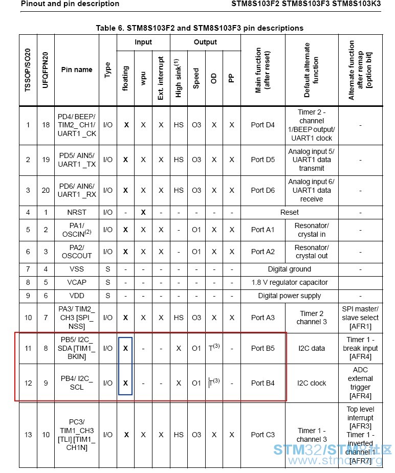

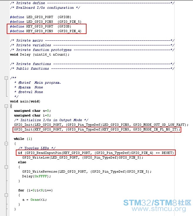

好不容易刚找了一片STM8S103F3P6,PB4做输入,经测试一切正常,必须加上拉电阻。PB4、PB5做输入时只能是floating模式。
测试程序,走起……

STM8S103的PB4和PB5只能配置成开漏输出,用作I2C通讯;PB4和PB5不能配置为推挽输出,来控制LED之类的,因为内部没有上拉电阻,IO拉高电压只有1.8V左右,要想控制LED,只能通过外部上拉。
