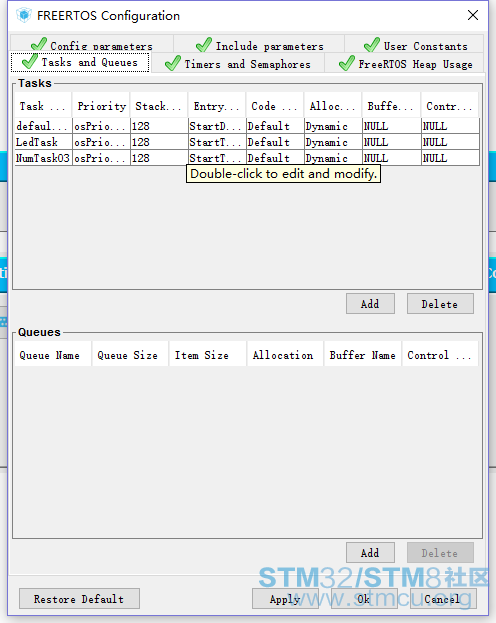

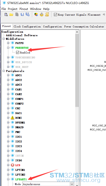

' J7 j( ]6 w% G9 N* k, }; s     打开STM32CubeMX软件,这里使用的是Nucleo-L496ZG,所以直接选择开发板来创建工程。跟裸机使用一样,必须要勾选RCC选项和SYS选项。这里创建两个任务,一个是串口打印任务,一个是LED闪烁任务,起点都是点灯嘛。所以也要勾选左侧的LPUART1和MiddleWares中的FREESRTOS。
3 p# k$ h7 B5 a+ d7 p. ~$ N     然后时钟配置直接默认。完了之后在FREERTOS Configuration中添加任务列表,命名根据自己喜好来。简化实验过程,这里的基本配置都按默认创建。LPUART1 Configuration中修改波特率等参数。9 ?9 [: w5 p9 g* g6 @) ^

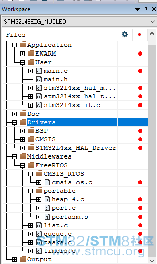

     好了,生成代码,实验选择的是IAR,对于一贯使用MDK的来说也有点不习惯。4年前使用stm32的时候也用过,最后还是投靠了MDK。IAR已高效率著称的确不假,在使用HAL库的时候是比较明显的。编辑器方面改了下字体和配色,尽量接近于以前的习惯。: K' b& B- c( ^8 {3 m
( \% B* v. ]: ]    打开工程,文件列表如图,省去了很多创建工程的时间,更多的关注于接口和应用。
* ]+ l4 ]7 J% C' P, A1 @* y    _PLP5FN8Q1N%5@6Z(RMRWZH.png + ?! [9 D& K$ O$ g9 j$ R/ }6 V; N

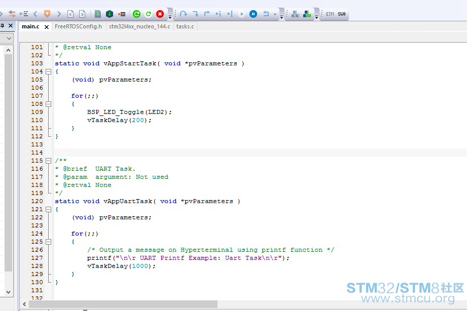

    如上图是两个代码的具体函数,主函数同样要对外设等做初始化。使用printf函数需要添加以下代码做串口映射。
9 R8 f; }* v; N, E3 f/ H6 ~
  1. int fputc(int ch, FILE *f){- V% \; T6 u9 t1 M
  2.      HAL_UART_Transmit(&UartHandle, (uint8_t *)&ch, 1, 0xFFFF);
    ; l' u8 O1 N% J4 q! m! a6 r8 }
  3.      return ch;. w' e+ e0 K7 s' k! V/ p, [: d
  4. }

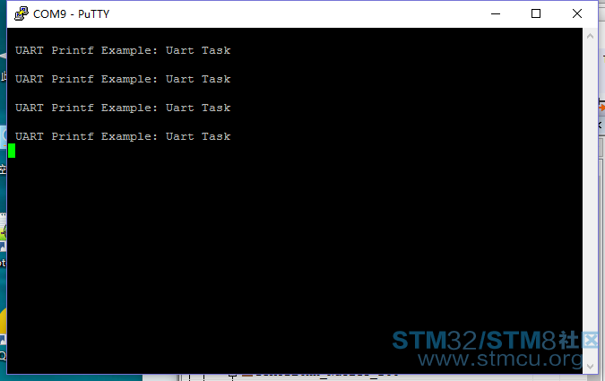

/ T( g; O/ P1 k! R2 L5 Q) T. y( K    运行后串口不断打印语句,LED2也就是蓝色LED周期闪烁。任务创建完成。因为使用STM32CubeMX,以前新建GROUP和添加文件,修改接口等的操作都不需要自己来做,创建一个可用的RTOS工程就变得如此容易。' V2 g7 @3 u( _
