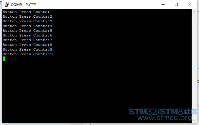

; T) _4 k$ @6 N& [    实验是创建一个线程,该线程通过ISR发出的信号量打印按钮按下计数,包含一个LED闪烁任务。4 I: t4 Z# W; M- j8 W

2 B- Z' \; ?! v! U       程序运行后会执行LED闪烁任务按键计数任务,当获取到信号量后计数值加1,同时释放信号量共下次资源可用。运行效果如下       C(HBH$]QP{3[)V]GZJ6EWHF.png
