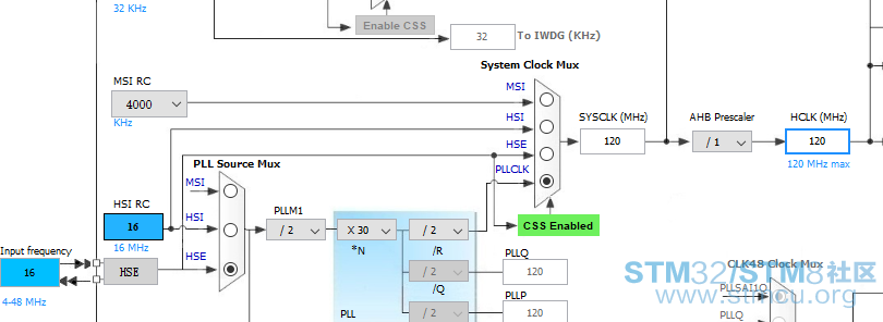

5 V8 Q; [2 X2 b3 {0 ]( H3 C        前一段时间拿到了ST官方的STM32L4R9AI discovery开发板研究了一下。可能是刚出的板子,资料比较少,STM32cubeMX附带的例程也非常少。很多功能没有做demo,那就来慢慢给他补上吧。要达到的目标不是能跑起来就行了,要能发挥最大的性能和全部的功能。             这篇就来讲一下开发板板载的型号为IS66WV1M16EBLL的PSRAM初始化时序设置。
. z: n8 @9 E* ~7 Z     首先是MCU主频是设置在120M。" u# j$ a! g0 R

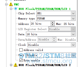

9 y8 A. O+ R; Y! y% |6 q2 g        PSRAM的FMC接口设置。
4 K/ a8 s8 D& j: {; n$ l 2.png % J& j0 ~! Z2 ?- F* Z

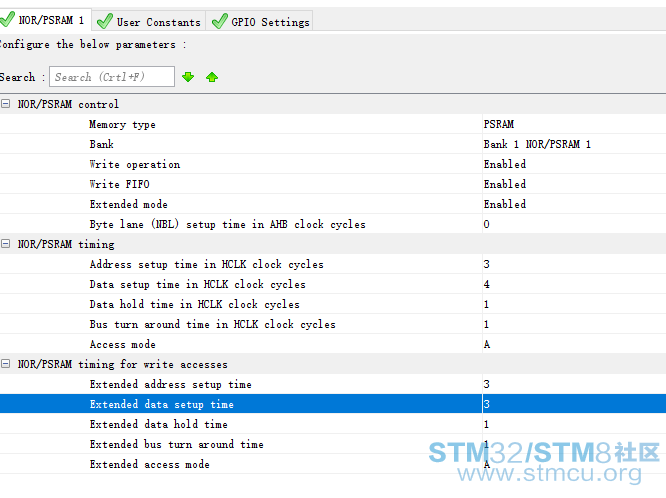

         时序设置。1 }. }2 Y  E7 E8 E
3.png 4 l4 Q' L7 R3 f5 [, ~$ s/ T
       下面是寄存器设置,可以直接在SystemInit里初始化PSRAM。
