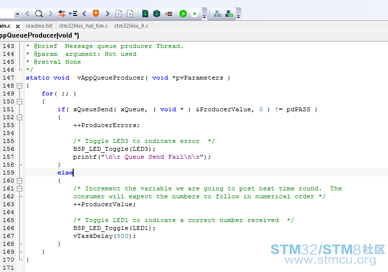

  1. xTaskCreate( vAppStartTask, "Start", configMINIMAL_STACK_SIZE, NULL, Start_TASK_PRIORITY, ( TaskHandle_t * ) NULL ); //点灯任务$ B- q! L, F( j6 ?( f$ p
  1. xTaskCreate( vAppQueueProducer, "QProducer", blckqSTACK_SIZE, ( void * ) NULL, BLOCK_Q_P_PRIORITY, NULL );  //入队任务* r1 _8 e' s' [. ]

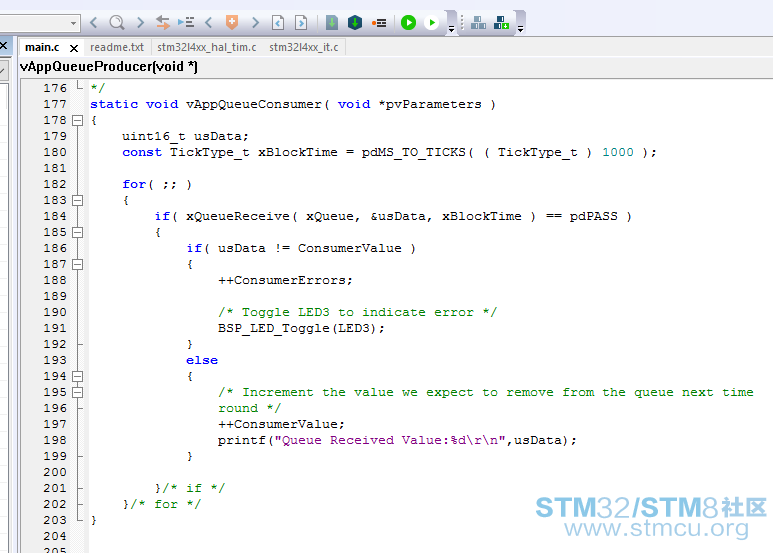

  1. xTaskCreate( vAppQueueConsumer, "QConsumer", blckqSTACK_SIZE, ( void * ) NULL, BLOCK_Q_C_PRIORITY, NULL ); //读取队列
    - X  B5 M$ k7 Z, L1 P. p
       具体任务代码如下" g0 j; f! W! N* c& p2 e! n
         S0GI_`{[SNT$%0GV{]%K%P9.png      , x3 ]3 Q. ^, D% e8 N$ o

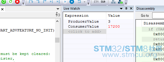

0 W4 D, r9 N0 \      使用IAR可以在调试状态下查看实时状态,如下状态: R2 ]0 B0 `" B0 a1 M0 h1 j' C3 y
2 N7 a: t" P4 \( E! r! \; S2 X      任务一扮演生产者的角色,任务1不断地向队列中填充内容,填充完之后该变量累加;任务2扮演消费者的角色,任务2不断的从队列中提取内容,并通过串口打印,这样就实现了实验的过程,验证了队列在任务间通信的作用。7 D# I$ v! W$ D- g
