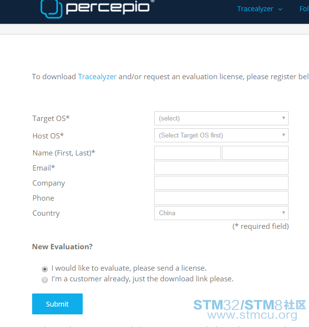

     了解了一下TraceAlyzer,其实是一个OS时序分析软件.不过强大的功能却要收费,这里看到有FreeRTOS使用的免费版本,下载来看看。6 N2 i6 v6 B8 P8 |" ?' @
     需要填写几个表单- h' }; k& N/ _' F) v

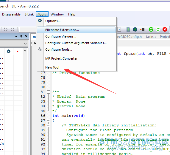

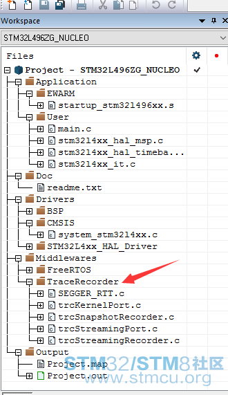

       实验的工程中要添加trace的支持代码,是按照中间件提供的,如下) C! _$ L. ~4 n5 M9 _
         HANPHYP@PP%2W4JKZLZXCN0.png ) o* |: O8 U# ^7 V3 q8 N$ B% H5 T
        这个目录是这个样子的/ h+ ?, Y* P+ c3 _# C) [

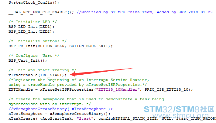

  z) E' L4 g$ G8 v         安装好下载的软件并输入lisense以后就可以配置上位机。/ a1 A. V. I9 d7 B9 {2 `
         具体配置方法可以看其他朋友写好的,详细步骤要多图配套,往IAR中添加Tracealyzer 工具的时候直接默认的名字

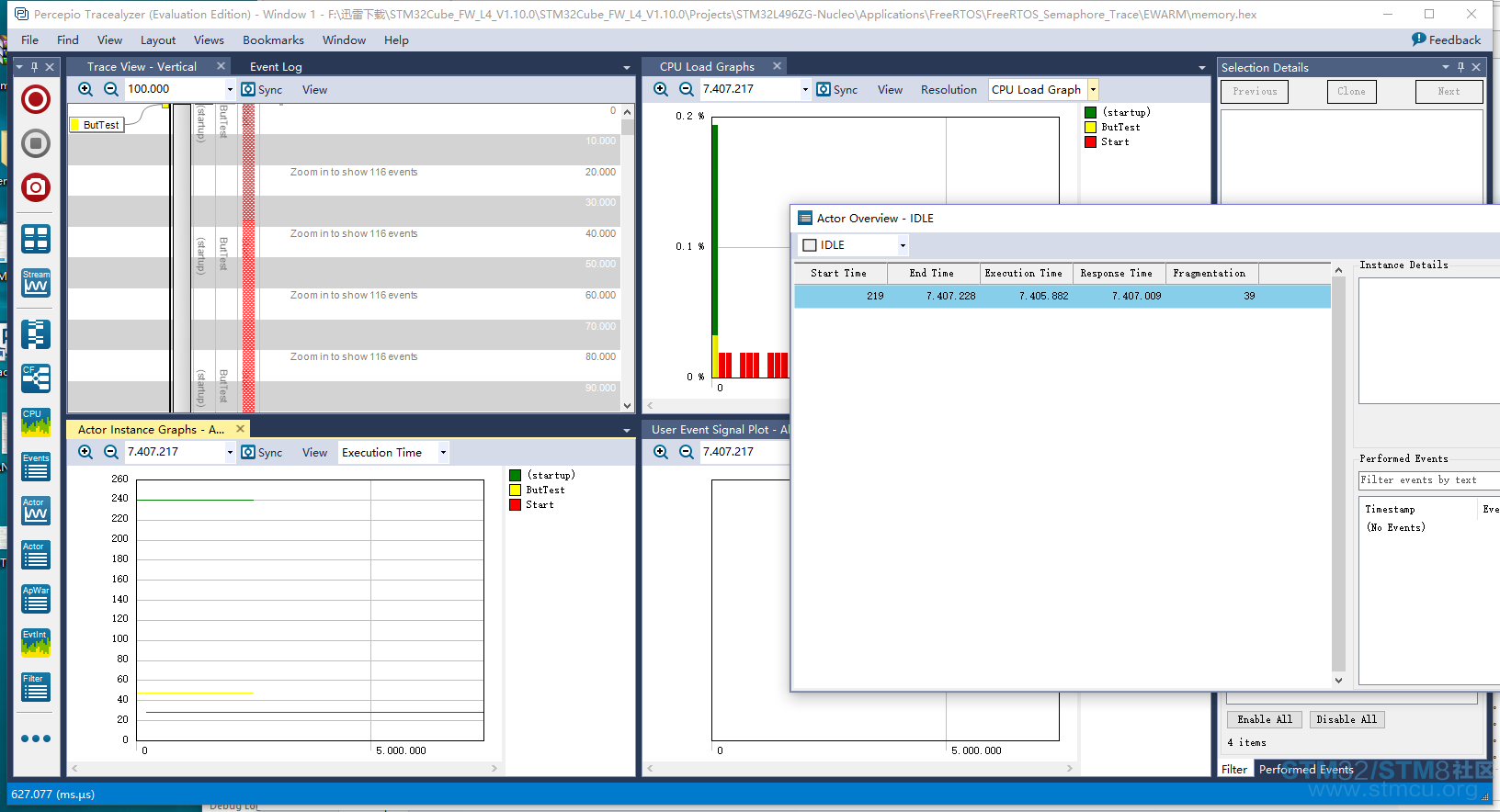

% S: B  H6 C# u" a        选择后打开分析软件,从file中打来工程目录的money.hex文件就可以查看到该项目的运行情况。
% i! H7 m+ T$ t2 K9 N) U2 g& u        我这里来只看下打开后的效果# n+ q2 }) J+ A
          2F1~OXQ9GLVWBV(I2[~30E3.png * s9 T0 v7 Z7 ^$ M4 s7 V1 k! s
          的确很强大,可以图形化的跟踪系统和记录,。

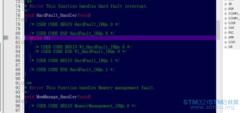

KEY1 回答时间:2018-9-5 11:50:14
根本不行, 运行后直接进入了硬件错误中断

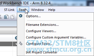

本帖最后由 role_2099 于 2019-7-4 11:51 编辑 $ Y; b6 h* Y; h% Z2 z# q
) w( G4 T( @2 g- c楼主帮忙看一下,我的是IAR8.32.4,怎么没有你那项new tool啊

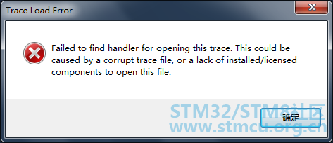

知道了,是我还没有在IAR添加这个工具,我再找一下方法吧,但我从Tracealyzer 4里面直接打开IAR编译生成的.bin问题,提示下面的错误,我是评估版本,已输入license
