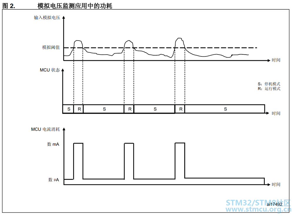

STM32F05xx 器件内置一个 12 位高速模数转换器 (ADC),其采样率可达 1 M/秒。但是,该转换器的典型电流消耗为 1.5 mA,如果连续通电,可能会缩短电池使用寿命。因此,建议在超出预定义阈值后需要立即测量模拟输入电压(传感器输出)的应用实例中使用模拟比较器。
5 k- A% ?) Y3 ?3 s
在 STM32F05xx 器件中,可使用模拟比较器监视模拟输入电压并在需要时为 ADC 上电。监视模拟电压时,器件可以进入停机模式,同时,两个比较器仍处于通电状态。这样既可优化功耗,又可实现节能。
3 ~7 f1 p) E1 ?2 \/ f! ^
注: 模拟比较器由内部参考电压 VREFINT 供电,此电压在停机模式下仍处于通电状态。禁止VREFINT 后,便无法再使用比较器。
4 Q. ^2 P' H# j% C5 n( |
在模拟电压监测应用中,当传感器输出电压低于阈值时,MCU 可保持在停机模式下,从而实现节能。一旦传感器输出电压超过阈值,MCU 便会唤醒,ADC 通电并开始测量模拟输入电压。当传感器输出电压低于阈值时,MCU 会重新进入停机模式。
3 j! s( b% U7 J. Q* `/ {' P9 Z
无论输入值如何,与连续测量模拟电压的应用相比,此应用的平均功耗都会显著降低。

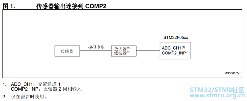

图 1 介绍了如何将传感器输出(温度传感器、压力传感器、热电红外探测器或光电二极管传感器)连接到使用比较器 2 (COMP2) 的模拟电压监测应用中的 STM32F05xx 器件。COMP2在停机模式下监视模拟电压,而 ADC 在运行模式下测量模拟电压。
) v/ ~5 r! m9 E# H
( X; A# B# @) k$ c$ X
7 O( U% X1 m7 M6 Z4 G- z
输入模拟电压可连接到 COMP1 的 PA1 或 COMP2 的 PA3。模拟阈值可通过 VREFINT 及其因数从内部提供,也可通过 COMP1 的外部引脚 PA0 或 PA5 或者 COMP2 的外部引脚 PA2或 PA5 提供。由于 DAC 通道在停机模式下会断电,因此这类应用中不能使用 DAC 通道 1(DAC_OUT)。COMPx 通过外部中断线(EXTI 线 21 和 22)从停机模式唤醒器件。
