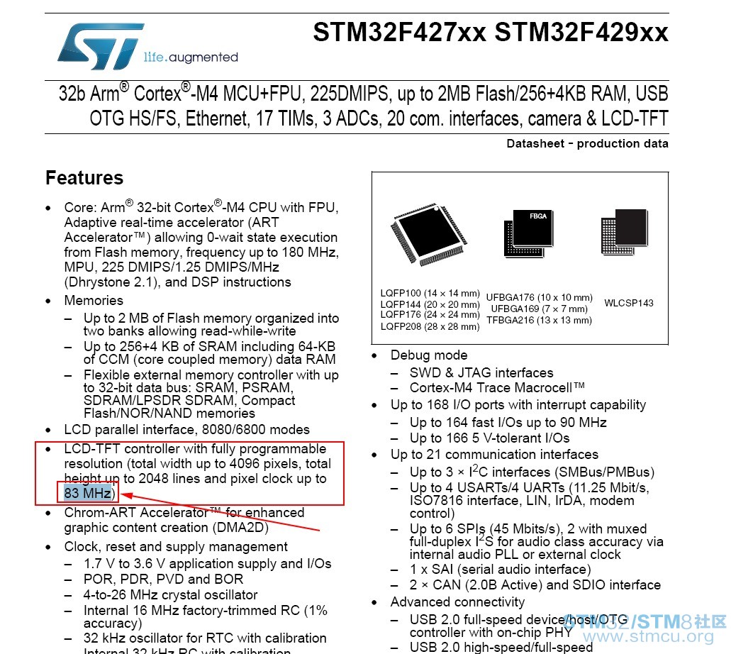

STM32F429(RGB接口)+SN75LVDS83B(LVDS)+15吋显示器,这种方案可行吗?类似于这样的方案,有坛友做过吗?

分辨率对于你的15吋显示器应该是足够了,关键得看最大83M的像素时钟够不够刷你的屏。标准640*480 60Hz是25M时钟,1024*768 60Hz是65M时钟,不知道你的屏是多少分辨的。
