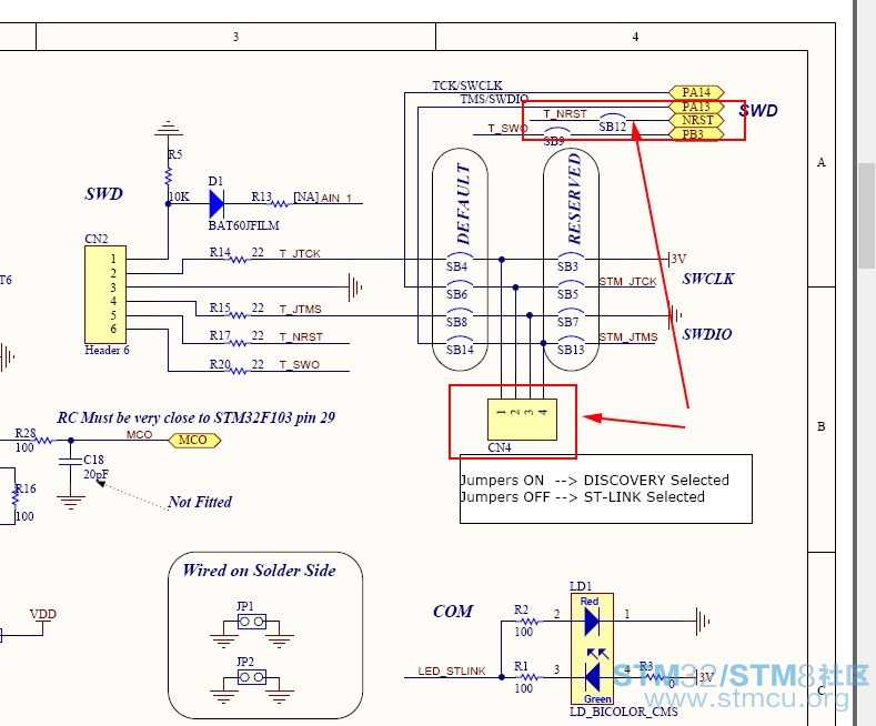

   手中一块STM32F429 Disvovery开发板,在插入电脑USB接口的情况下,LCD正常显示图片内容。将USB供电线插到充电宝、充电器上就无法正常显示图片。请问这是什么问题?

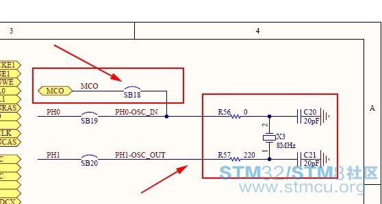

f253005147 回答时间:2018-5-8 20:03:23
   看到板子有上标注ST-link、Dicovery,将CN4的跳帽移除后还是同样的问题。
   根据toofree的提示,移除SB12电阻,插外部电源,LCD显示正常,只是开机变慢,有闪屏现象;接着移除SB18电阻,启动正常,LCD正常显示。官方板子没有其他简单点的方法么,比如说插个跳帽什么的。
  谢谢各位!

来来来!要不要把CN4上的两个路线帽给拿掉,把SB12、SB18也去掉。如果8M晶振电路有的话最好,如果没有请补全。这只是我的怀疑,有可能板载ST-Link挂着,而没有USB连接,有时可能会造成目标芯片也工作不起来。
我在别的Nucleo板上也发现,有时程序下载了,但是跑不起来,按复位键也不好使。
只有重新断电再上电后才能跑起来,而跑起来后,按复位键也能正常复位,真是奇怪的现象。

其实主要是 SB18 的问题 MCO
开发板这样涉及的,ST-LINK不激活,不给高电位~~

应当时STLINK 的PA8脚做MCO输出的原因

我的F429 Disco 那2个电阻都还在什么,但是可以正常使用。
