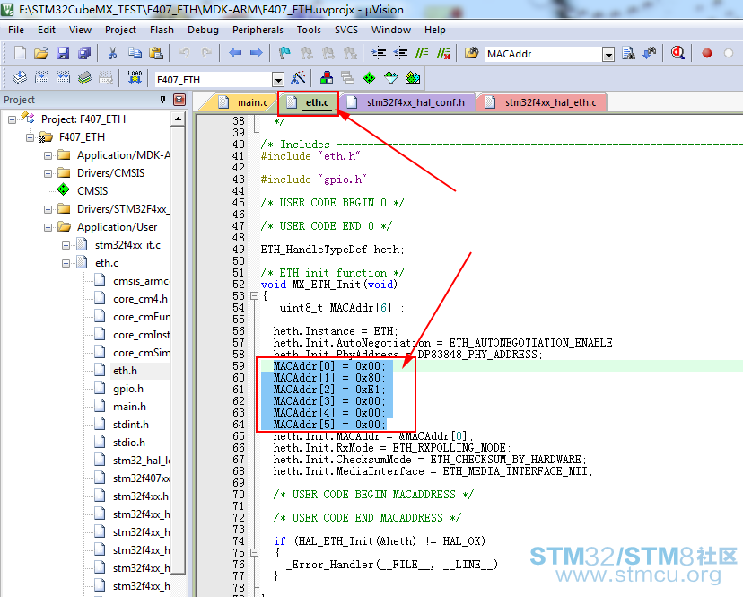

请问STM32F429或者STM32F407带的MAC地址是固定唯一的吗?如果不是唯一的,是不是需要自己写入?
自己写入,怎么确保这个MAC地址是唯一的?

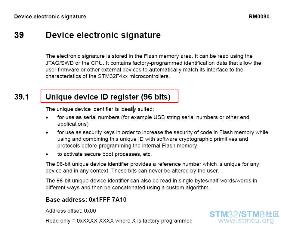

七哥 回答时间:2018-5-11 13:41:08
MAC可以自己设置。
如果要唯一,那就通过Unique device ID产生一个。

chenbourne 回答时间:2018-5-11 14:16:27
toofree 发表于 2018-5-11 13:41
MAC可以自己设置。
谢谢 你的解答 请问这技术文档是STM32F407的吗? 我好去下载一份
七哥 回答时间:2018-5-11 14:31:23
是的,必须是

我感觉,楼主这里的“唯一”,并不是全球唯一。实际也很难做到全球唯一,毕竟你不知道目前已有哪些了,只要自己出的多台设备唯一,并且不用手动去设置MAC就可以了。

chenbourne 回答时间:2018-5-11 14:43:11
我大概看了一下 这个Unique device ID register (96 bits)应该指的是单片机自身的唯一设备ID吧 并不是指MAC的唯一地址 我这样理解对吗
七哥 回答时间:2018-5-11 16:20:47
chen_hang 发表于 2018-5-11 14:43
我大概看了一下 这个Unique device ID register (96 bits)应该指的是单片机自身的唯一设备ID吧 并不是指MA ...
没看上面的回贴吗?
清楚写的,MAC需要手动设置,可通过Unique device ID产生一个。
什么叫产生,产生就是经过一定的算法,也可以直接借用。

STM1024 回答时间:2018-5-12 14:09:01
这个是可配置的,理论上,可以配置成你需要的地址,但是你可以通过用STM32的UID作为其MAC地址规避冲突的可能。

协议栈里面可以修改的吧?
