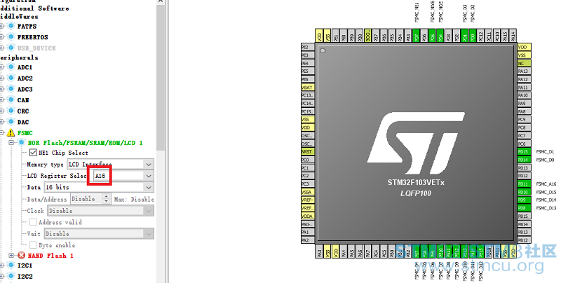

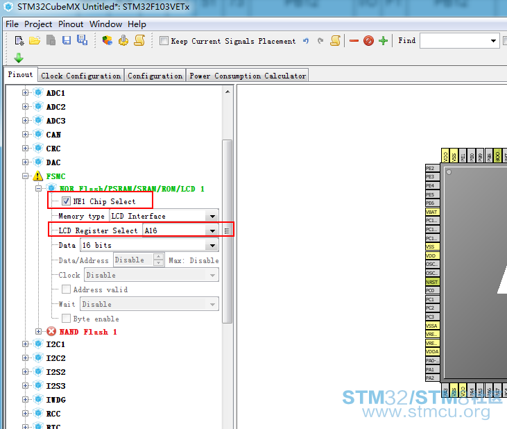

A10不行可以用A16或A16以后的:

这两信号就用NE1和A16之后的,问题不大。
NE1是片选,也就是得在程序中改一下基地址;
A16是命令和数据选择位,也就是其中一个的地址仍然保持为0,另外一个的地址得向左多移6位。假如来是(1<<10)的话,现在改成(1<<16);如果是(1<<11)的话,现在改成(1<<17)。
