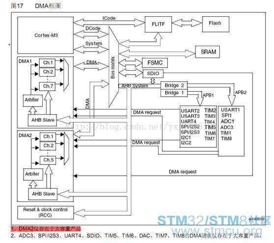

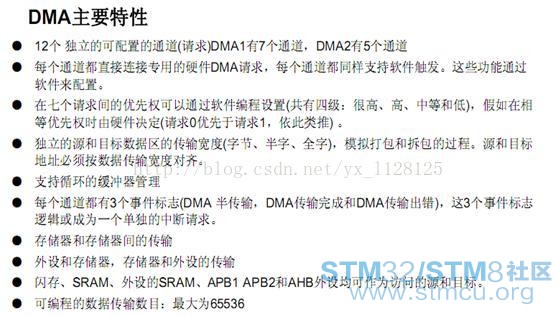

我们来看一下stm32f103ve的数据手册第九章DMA 大概的了解一下DMA的特性:
5 Q9 e% d4 Y/ F- ^+ D! e
. O/ Y$ ]7 `$ K& I* T  Q* e 1.jpg
  r. s+ `: Z5 M, n3 ^# J& ?$ { 2.jpg ! a9 E3 {, }7 L

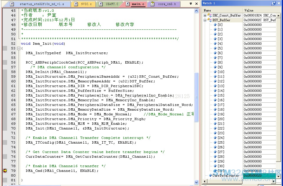

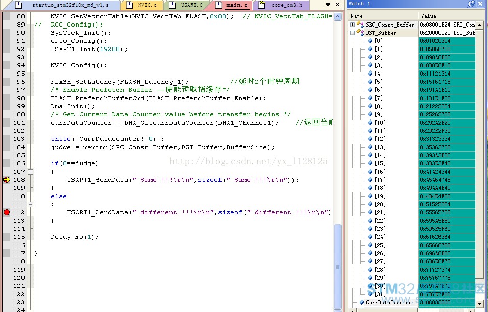

五、测试验证
8 U, K: ^# w0 L5 B5 l7 }6 r* Z# K$ H- M; p% C( T! r
1.我们先看看看下图
3 Y# O. K" ]+ W: I# {6 r( g; |5 h8 D/ F3 i
3.jpg 6 Z& G. D* [3 M/ K1 c& s0 I
( m) z1 m4 {) N  S) J! ?" O" Q看点0:
, J/ Z; m' Q/ w$ v3 ]' @2 G+ e/ L8 w7 r+ b& c1 ]+ V4 q; W) b- d& P
问1:* u& w: V9 M2 K+ S7 E4 o
" r& t" H3 b; Z: h& ?
使用内存窗口观测SRC_Const_Buffer和DST_Buffer所在的位置,可以发现SRC_Const_Buffer
& i2 G4 O9 }& s" S0 |; U7 R. T& `% N0 ?. e, k, F
地址为0x08001B24,,即Flash中;DST_Buffer地址为0x2000002c,即RAM中;* p/ X& f" i7 x8 i3 q2 i9 S
3 X3 t$ s# e, X' Y5 ]" e) r. K6 [' ^
答1:
5 ~; H) J" n5 U; V5 F5 [9 J' }( t  o0 t3 m3 l7 w
不能改变其值得变量(包括全局和局部)都是存储在FLASH中的,能改变的都储存在SRAM中" s: X2 o4 ?* {6 k% k' q0 X# o$ P
) M2 b- f( j; |& mSRC_Const_Buffer  的定义:uc32 SRC_Const_Buffert. B# \7 Q4 x1 ]* a2 B" Q
! p% E! @7 C; _! l9 P
搜索了一下uc32的出处----/ Z1 I" e( U" H, c% e4 d1 G

DST_Buffer 的定义:u32DST_Buffer[BufferSize];; I( b; X' }' k  i
9 Q. v$ Y( Z5 V: S! O) [" {9 c
搜索了一下u32的出处----
! K% \( j/ W) d7 B$ R$ X0 G$ {6 o1 h' I+ R
Typedef uint32_t   u32;  # W9 C3 l3 ~' e
. U! m4 r3 u5 T; o# ?看点1:断点设置开始DMA传输前,
$ O1 y: f% j  @9 x. @( J" j# ~2 r  E
- x# S( Y; p- A7 U2 E$ jCurrDataCounter = DMA_GetCurrDataCounter(DMA1_Channel1);可以读出待传输的数据长度为0x20=32 跟我我们定义的待传输的数据长度是一样的;  k, h& p1 s- y0 y, z" h
) i$ \! E# M1 s/ s8 ~" F看点2:开始传输前,目的数组DST_Buffer里面的全部为空即为:0x00;
' t0 L% p) r2 a7 R6 ^  y& c0 X/ c. v- `
2.传输完成时,CurrDataCounter 值已经为0,即待传输数据为0;同时目的数组 DST_Buffer 已经有数据,我们用对比了一下源数组 和目的数组 相同则返回0; 证实了是相同的;
5 U. W) s. D3 J, n) O! B5 E
