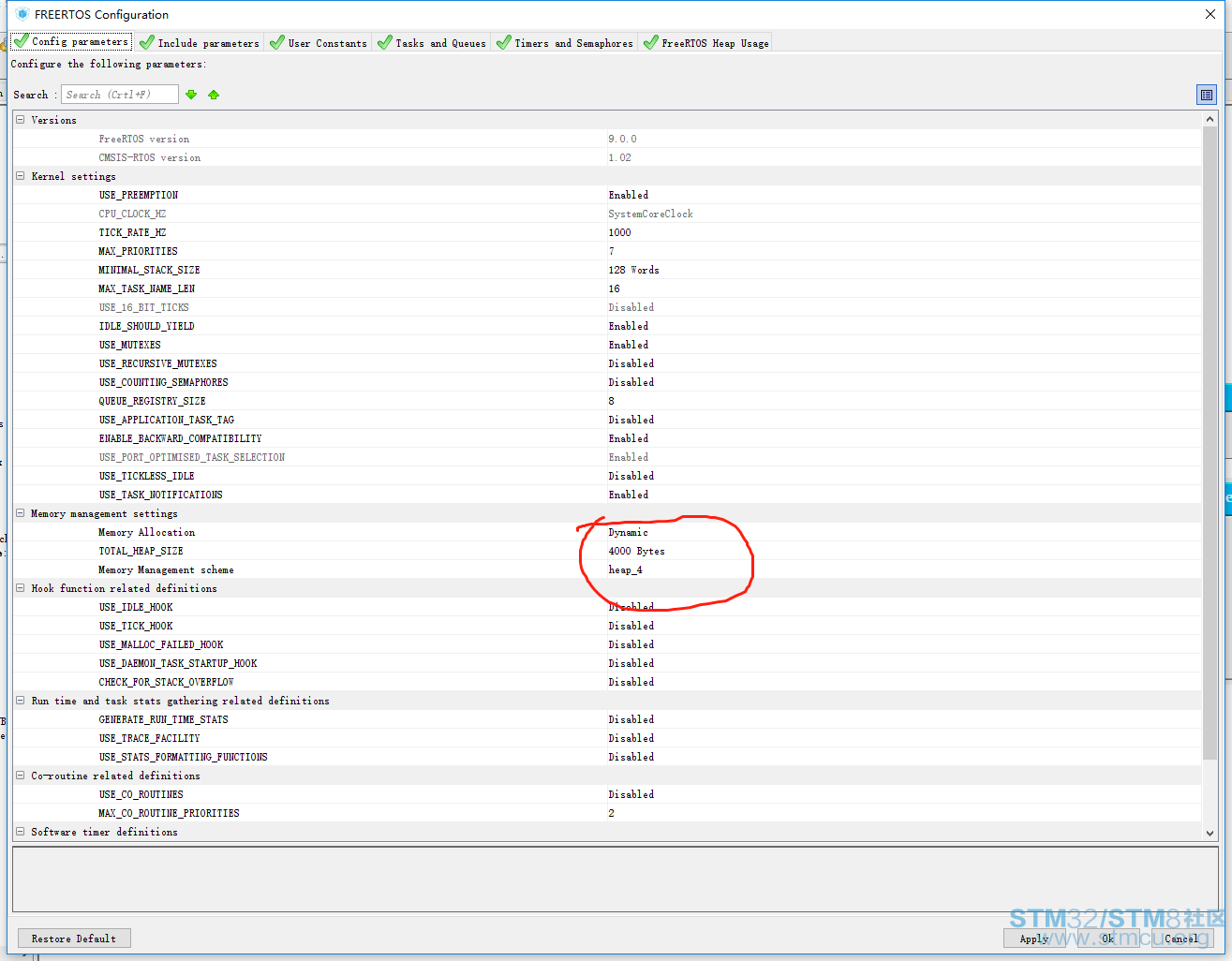

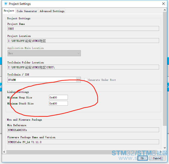

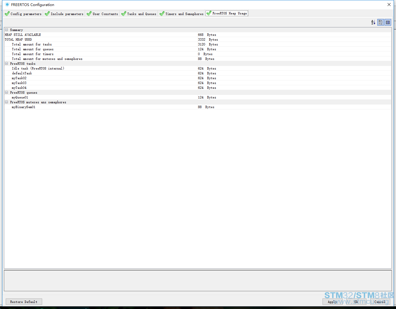

. @$ q) \2 y! v  c& D, O8 L注意:
1 Z% }2 M- @: M; e/ l" C6 j( JRTOS有点占用heap,所以,需要修改写heap大小配置4 e3 X2 r" ?  |; E( o
我的:% ~+ z/ m# W; ~' f/ `& a
1.png " V& P7 b% p- B" W+ C
4.png + _* K& V. E+ ~2 S7 Q) w) l

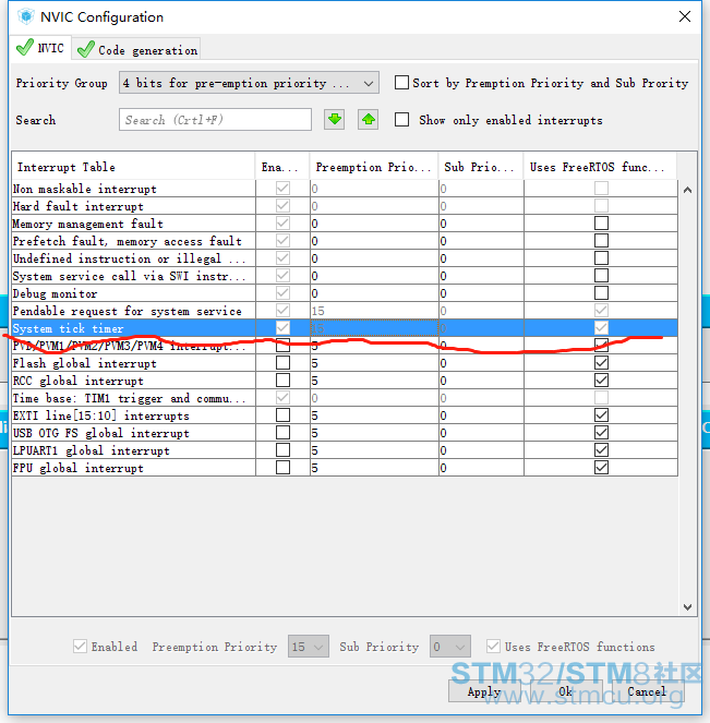

最后,这里就不会出问题了/ [* n0 x1 A0 B/ r+ R! a6 i
3.png 8 f9 j2 q" T" o$ Z
4 J9 N3 D8 W! ?6 j- Y9 T' L: k& H

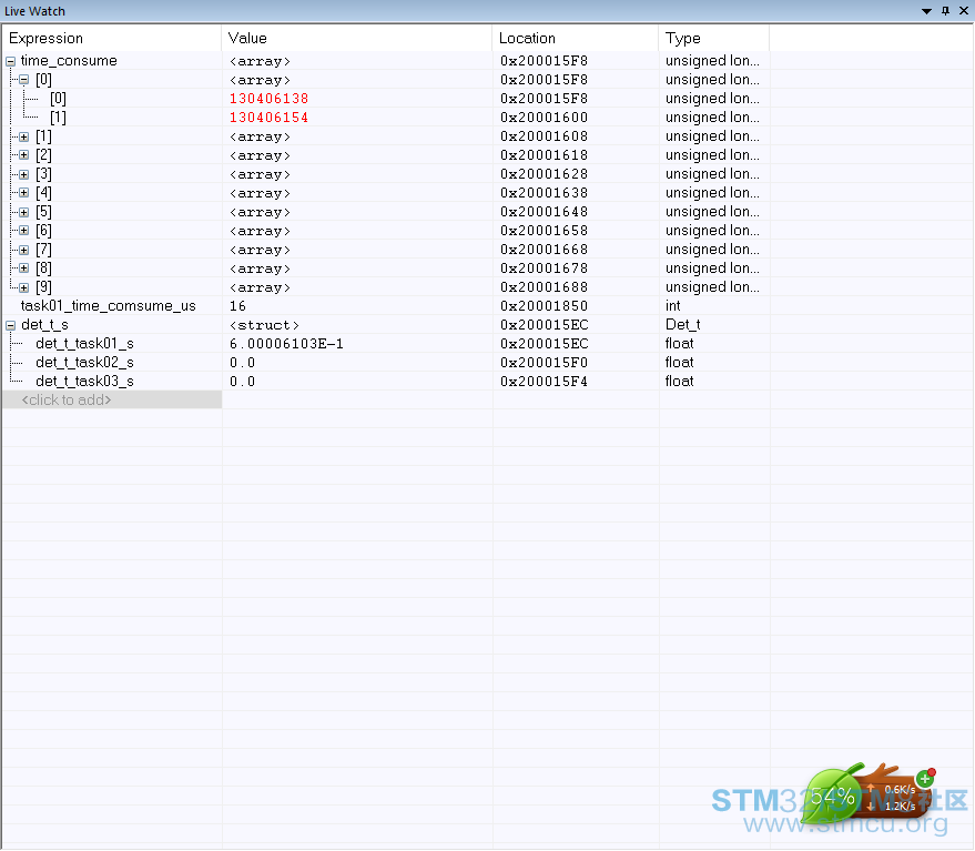

打开live watch窗口查看(IAR在这一点上比MDK好用很多)
0 L! i$ T5 w% d  o可以看到,task01执行时间为16us,每0.6s执行一次9 U7 a4 S* c& ]
