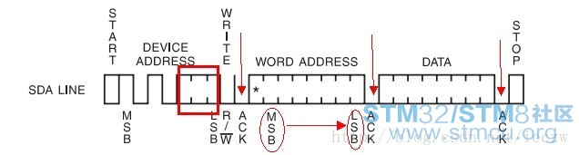

1 r# P  r  N) l- k- a' U  HIIC初始化完之后,我们开始来研究eeprom
! d. F2 b$ c$ a1 @" z. u: U% |! E7 j! G) J
; _  ]: V$ S; i$ K: P! V" w! ^
1 f6 ]- p; R- u, d6 @

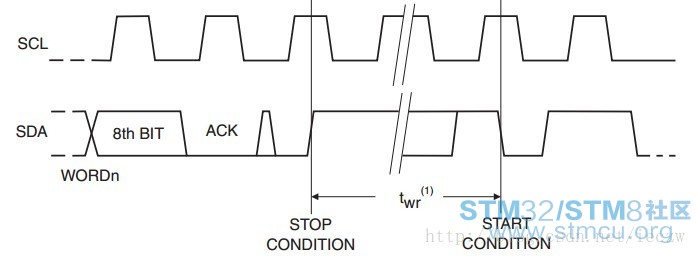

' X* O, w1 \0 x! Y完这个写一个字节的协议之后,我们应该对这个写已经没有什么问题了,很简单的。' T& r9 }' _5 L$ |! j
: [! \/ P6 ^0 Z9 t5 L$ Z6 m0 J
6 a: N2 y7 X' l# o- x- N
9 @% Z. Z. q% ^+ t3 i

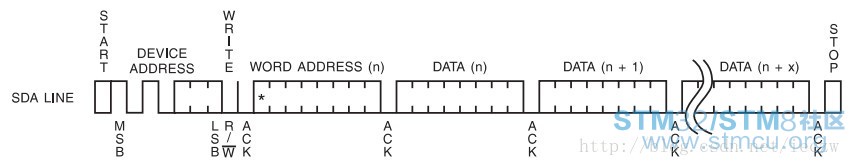

这个是写一个page9 b: O+ T4 g7 n9 k$ `0 J! o  O
( B" K: w  g. R7 e% |

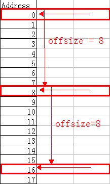

注:在eeprom里面写数据时,一次最多只能写一个page,一个page为8byte,同时这个也有字节对齐的要求!9 C7 M& Q/ o9 M% I" R/ b% b' c
) v. p* W: k9 r, x& v7 }
  M5 Q6 g& q/ T" h2 D; K5 R2 U% G
, G% t* z& R. o6 E/ Z. G% r比如我们从Address = 4开始写,那么我们最多一次性可写4个byte,如果我们从8开始写的话,我们就可以8个byte,最后偏移到15。

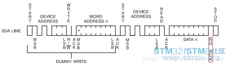

+ W' b5 h$ u* L( D9 h  l4 ]0 h读数据是稍稍复杂一点点的,我们首先要选中设备,然后选择我们要操作的地址,这时候不要stop,如果stop信号一发出,总线就被释放掉了,设备也就跟处理器断开,所以这里需要一个RSTART,跟START不一样,多了个R,这个可以理解为重新开始,这个信号不会选中其他设备,也不会丢失当前设备。! d( s$ N# R  c; `8 a
" L7 t9 ?" x7 g$ }' c1 f6 n( B
然后还有个注意点是,在读完第N个字节后,不要返回回应,直接stop,不然设备会以为你没有结束,会一直占据总线,等待下一个数据的发送,这样等你下一次来访问他的时候,他就不让你访问了,因为他还停留在给你传数据的状态,所以这里一定不要返回acK直接stop信号发出哦!" _2 P9 Q+ ]4 z& D2 n/ v3 K

还是有几个信号是必须确认的,设备地址发送出去,看设备是否有回应!
' ^% I7 N5 b  \# R0 \2 M& {/ _. Y
这里最后一个NOACK必须在发送最后一个字节前使能,在stop信号发出后,记得吧ACK信号重新使能,因为我们刚刚开始是需要ack的,只是最后有时候不需要!
  c. u, s& |3 b( e. S8 M; s# c5 W: x6 X

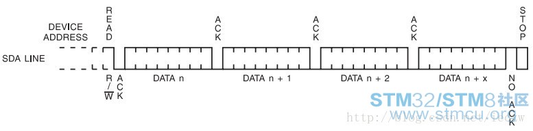

% o& C  l" l4 n( Q& q2 Y1 M% A  g对于数据的读,在所读数据长度上,是没有要求的,也没有page限制,想读多少,读多少!7 Y1 W! R3 d& g# `7 Y6 f, a2 c
