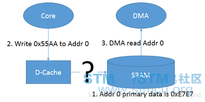

第一种情况是当有写物理内存的指令时,Core 会先去更新相应的 cache-line(Write-back 策略),在没有 clean 的情况下,会导致其对应的实际物理内存中的数据并没有被更新,如果这个时候有其它的 Host(如 DMA)访问这段内存时,就会出现问题(由于实际物理内存并未被更新,和 D-cache 中的不一致),这就是所谓的 cache 一致性的问题。
5 |5 Z- X# k9 ]" g% E
" i2 }* M0 M( P" r: T" m
. d1 [- n0 W, o/ b" q
图3.1 Cache 一致性问题 第1种情况

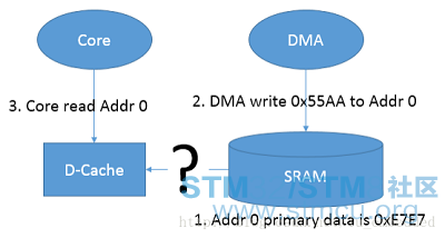

+ ?; V% {/ D1 O) r  q* F$ l第二种情况是 DMA 更新了某段物理内存(DMA 和 cache 直接没有直接通道),而这个时候 Core 再读取这段内存的时候,由于相对应地址的 cache-line 没有被 invalidate,导致 Core 读到的是 cache-line 中的数据,而非被 DMA 更新过的实际物理内存的数据。
* r9 O/ f5 d; I  E$ |+ a! N1 m) N/ o+ V' W5 h6 u
图3.2 Cache 一致性问题 第2种情况

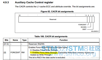

5 D9 r' `: ]+ u0 J# Z( ^1 O   (1)Cortex-M7 的写操作要是全局可见的 . `3 q* i, b* b$ {* F) g* Q
   • 使用透写属性(通过 MPU 设置)。 : T4 L( P  b1 k& P- J. V3 Y
   • 使用 SIWT@CACR(Shared = Write Through)。 , \. O' b: D( ^6 d; A+ R
   • 通过指令清 D-cache,然后所有更新位置禁止 D-Cache操作。 # m% R5 f( ]+ {& D
 (2)其他主设备的写操作要对 Cortex-M7 可见
# _1 d6 s0 N4 W, c0 _$ z! \   • 比如作废 Cortex-M7 Dache 中数据。

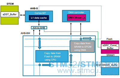

& ]4 Q" _& m& K5 A; N3.3.1 程序描述9 x( F/ E+ @- b% g5 n
  (1)首先将地址 0x20020000(SRAM1)处开始的 128 字节初始化为 0x55。
1 O$ X+ y0 R5 L. L" U. e(2)将 Flash 中的 128 字节的常量数组 aSRC_Const_Buffer 拷贝到 SRAM1 地址 0x20020000(pBuffer)。 , x2 [; x$ @8 x6 T2 s
(3)配置并使能 DMA,通过 DMA 将数据从 SRAM1 的地址 0x20020000 处拷贝到 DTCM RAM 中的数组 aDST_Buffer 中。
+ A* F8 ?0 H2 o; L1 U1 B( k(4)将 Flash 中的数组 aSRC_Const_Buffer 与 DMA 读出的数组 aDST_Buffer 进行比较。  h" x- X5 C+ ]( _2 s2 I( ~, J
+ Y! m- Q0 c$ v: }/ X
显然,这个例子中的 cache 一致性问题, 展示的是上面(图3.1)的第一种情况。也就是在 Write-back 策略下,CPU 先去更新相应的 cache-line,然后 DMA 去访问对应的内存,从而导致数据不一致的现象。
" c6 E6 s" Q* D
$ d; Z$ H* \& Y8 K& X/ R程数据的传输流程和路径如下图所示:8 _9 {! W+ i5 M, q
* O7 M5 M5 W, I6 C2 y) J1 A( W
5 [* S0 a: n5 P6 O
图3.3 Cache 示例数据传输框图

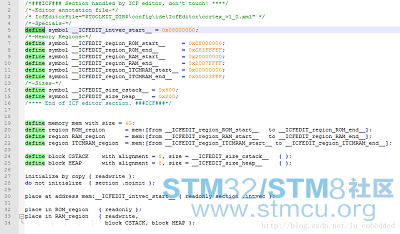

本文所使用的环境是 IAR,其链接文件 *.icf 如下:2 z) J. a- w3 b. O+ Y* k2 A
( ~- D; }& f5 T2 T5 F. n) @/ u
+ Q! K  H7 l- C' L9 t, S( h# m. \然后将 aSRC_Const_Buffer 数组定义为常量,即可分配到 RO 区域,aDST_Buffer 定义为普通的全局变量或静态变量即可,因为内存区域从 0x20000000 开始,也就是 DTCM RAM。

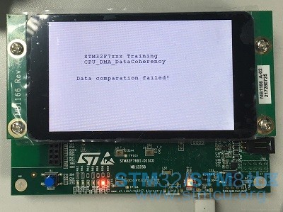

下载到 STM32F769I-DISCO 板子上,显然,由于此时开启了 D-Cache,会出现数据不一致的现象,执行结果如下所示:
, z; o: {6 s$ N1 |( v/ u/ V1 M* g
, t7 d- D. b/ P- W0 f
图3.5 Cache 数据不一致

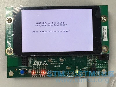

3.3.3 解决方案
" F# h& q& g7 s5 A( Y8 X(1)不启动 D-Cache
4 u4 w6 F) h. r  _7 `  注释掉 SCB_EnableDCache(); 2 j. G" i4 u4 b2 I6 P2 |1 q; f6 G
  不启动 D-Cache,当然也就没有了 Cache 数据不一致的问题啦~
8 E+ N+ R% O5 I# y2 \. D' T7 v, U% K' M/ y2 z
(2)将 SRAM1 相应区域设置为 shareable# e9 P7 t" m4 \* G0 p
  通过 MPU 将 SRAM1 相应区域设置为 shareable,MPU_Config() 函数处理如下:

(3)DMA 访问 SRAM1 前先 Clean cache
" D& I* v# D- n; g+ Q. C4 X, N  在启动 DMA 访问之前,程序员需要在合适的地方将 D-Cache 数据回写到主内存中,也就是 Clean 的操作。 7 o5 Z7 H; F9 X
  在本示例中,可以在 DMA_Config(); 前调用:
$ v# M" f) A" l7 C: P) L
  1. SCB_CleanDCache();
或者
# K$ ?* }+ h: v' Q1 S  N
  1. SCB_CleanDCache_by_Addr((uint32_t*)SRAM1_ADDRESS_START, sizeof(aSRC_Const_Buffer));

(5)将所有 cacheable 的空间全部强制 Write-though" v3 N2 x9 A6 B7 c! b% z
  通过 cache 控制寄存器,将所有 cacheable 的空间全部强制 Write-though 模式。
  g, }8 w' e7 g
* W& Q; H$ A. N
) \* X# s7 e: F/ e
. H% g4 m5 l& @8 E4 R4 E
图3.6 CACR 寄存器(来自 PM0253)
9 i& M8 F5 P# L. E" Z5 V
在初始化的时候进行设置:
! Q1 ]# Z3 m% b# n1 n
  1. __FORCE_WRITE_THROUGH();
宏定义为:' ^5 A3 Q8 K# _0 G" @! \% D
  1. #define __FORCE_WRITE_THROUGH()    *(__IO uint32_t *)0xE000EF9C = 1UL<<2
以上这是都是较为常用的方法,在实际的开发过程中,为了提高性能,一般都会开启 cache,同时将其配置为 WB 策略,这就需要开发者在使用时特别小心!

值得一提的是:对于第二种情况(图3.2),就不是 clean 操作了,而是 invalidate。需要先调用 SCB_InvalidateDCache() 或 SCB_InvalidateDCache_by_Addr() 去 invalidate 相应的 cache-line, 这样当 CPU 在读取时,会忽略 D-cache 中的内容,去真实的物理地址读取对应的数据。
