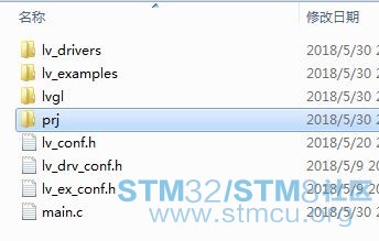

# c' d: z( I+ C  n8 Y最近littlevGL的帖子多了一些,我也要凑一下热度,不晓得最近DISC-F769板卡能不能侥幸获得呢。学习littlevGL最好的方法当然是从例程开始学起,移植也是在你的板卡已经实现了LCD显示的基础上实现的,对于不支持lcd或没有屏的朋友来说想要学习littlevGL当然是安装模拟器了,官网介绍的PC端模拟器支持三大平台,采用跨平台的eclipse 来开发,由于提供了源码,因此,即使不使用eclipse可很容易实现。这里我使用codeblock +mingw32来编译pc_simulator,首先是下载sdl2和codeblock这里就不多介绍,就是安装软件而已。下载pc_simulator源码,目录列表如下:! H$ P8 D( [! y8 E
1.JPG 9 q3 e- q2 M2 ]9 ~/ _) @+ N

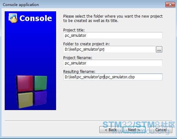

这里新建了prj目录来存放codeblock工程,打开codeblock,新建控制台程序,如下:
$ x6 f! Y/ F! H3 Z& [$ ^ 2.JPG

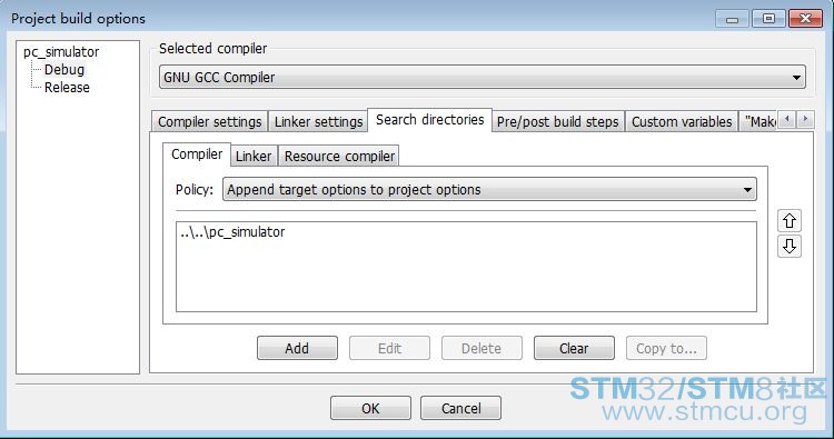

# P7 a( Y5 O8 w; |2 T2 `$ Q,此外还需设置一下头文件路径,如下:% S: u+ }8 _5 P/ B" t: m+ U
5.JPG # V( |7 t4 E, @3 m, ~

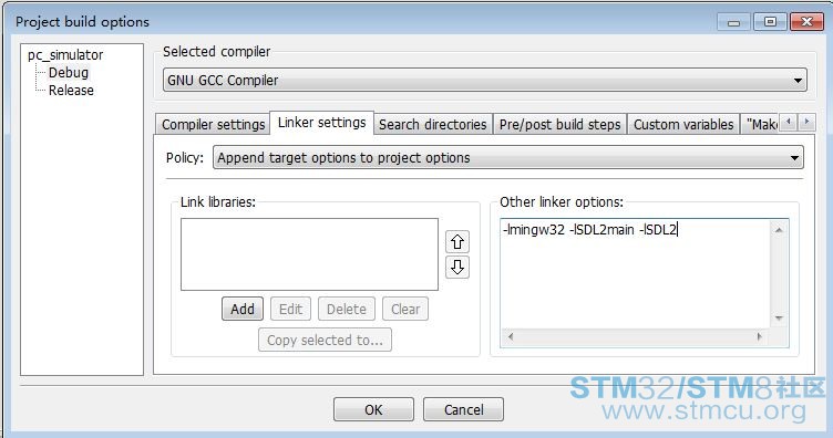

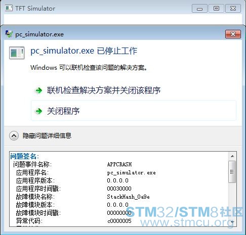

至此,环境就设置完毕,编译我们的源码,可以正常编译通过,这里还要把sdl2.dll文件放到我们的bin/debug路径下,运行,满心欢喜地要迎接时发现出了问题。。。
, [% K2 U7 v8 U" b 6.JPG # z2 [. m" e, m) M; |" u7 l

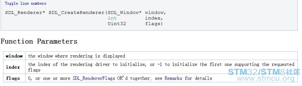

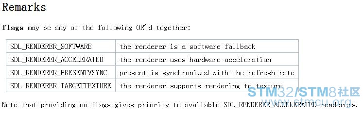

这个问题找了好久,最后发现问题是定位到了lv_drivers/display/monitor.c中sdl_refr接口中的SDL_CreateRenderer语句,通过百度可知该接口如下:
/ v* \% l" ?  t 7.JPG 5 R% i7 l, Z! D( z  D, s0 Q' a

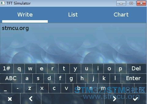

/ Q! \" {& {# ?+ e. h; ?三个参数只有第三个参数是有问题的,用于选择渲染模式为0时是使用得硬件加速,因为我用的windows是使用得虚拟机,所以不确定非虚拟机是否会有此问题,这里我把第三个参数改为软件渲染,再次编译运行,正常了
4 R; m1 g* r7 {# [% l1 |2 ^ 10.JPG + j/ M( f+ p+ j% L: ^* j) w
现在可以学习littlevGL的API啦。
