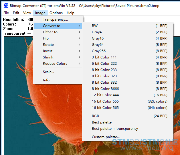

wenyangzeng 回答时间:2018-6-1 09:57:53
WALKER168 发表于 2018-6-1 09:55
例程 中有判断颜色格式的代码,换一种格式应该也能正常显示才好。
这且不去管它,毕竟能有这个例程已经 ...
实际上这主要看图片转换数据的格式,楼主只能找565格式的图片文件来显示。
