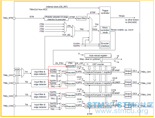

1.使用 Timer 的 IC1,IC2 两个捕获输入通道,两个通道的外部管脚输入配置为相同 TI1 通道;
: L: i1 r2 A) p! C* g! d% H7 j5 B2. 两个通道的捕获输入极性,一个为 Active,另外一个为 Inactive;( A& M/ t  e% c! F; T& v
3. 其中一个 TI1FP1 作为触发输入,从模式配置为复位模式;7 L9 T, T! X) ~) {* E+ C
4.这样 CCR1 为 PWM 输入的频率值,CCR2 为占空比值(正/负)。2 z5 i! Y6 ]! q0 q

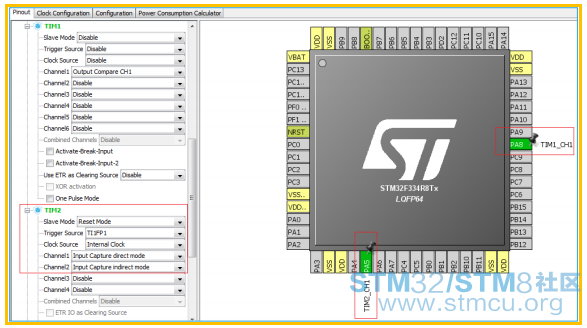

使用 CubeMx 对外设进行初始化配置
& K& s. {. D/ c! j1 |  z" ]4 s+ ~& `# O
Step1: TIM1 的输出 PWM 波作为捕获输入的被测信号,输出管脚为 PA8# p: r- i6 \* C# g2 S6 g- j8 Q  V5 w
Step2: TIM2 的输入管脚为 PA5(CH1)4 _8 x! \# P: m5 y, `" F/ s. l

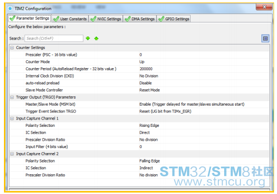

Step3: 配置 TIM2 的输入捕获参数

/ u7 ^, F, |1 R; t& Y' m; D2 nStep4: 捕获数据直接通过 DMA 方式保存到 RAM 变量 Update_Value1 和 Update_Value2。) M3 |+ w0 G# `
  1. /* USER CODE BEGIN 2 */. M" J, @! k3 t' p0 }4 N6 F
  2. HAL_TIM_Base_Start(&htim1);/ t$ ?; ]7 S' Y$ c4 ^0 r0 X& v8 b! Z
  3. HAL_TIM_Base_Start(&htim2);' }8 v9 k" s4 o
  4. HAL_TIM_IC_Start_DMA(&htim2,TIM_CHANNEL_1,&Update_Value1,1);) ?+ @) p8 o. Q% L$ ?# \9 k9 r
  5. HAL_TIM_IC_Start_DMA(&htim2,TIM_CHANNEL_2,&Update_Value2,1);2 G7 [8 @# Z' G* R
  6. HAL_TIM_OC_Start(&htim1,TIM_CHANNEL_1);
    " P7 h! u% S' _4 ^/ u. v0 q
  7. /* USER CODE END 2 */
