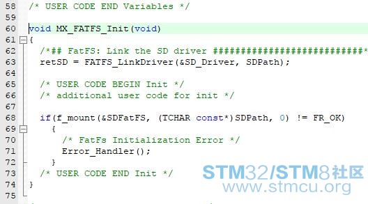

我使用了最新的CubeMx 4.25.1,库都是最新的,在CubeMx中添加SDIO和FATFS,使用默认配置。
在MX_FATFS_Init();中添加f_mount();
然后添加BSP_SD_Init();

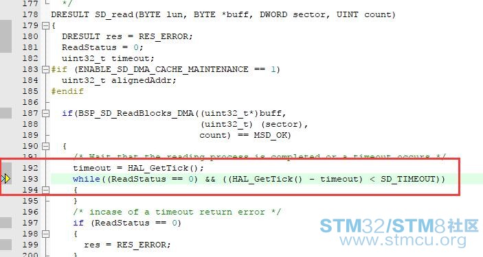

每当使用f_open时候,都卡在sd_read的while等待中
请问,还需要设置什么,才可以正常使用SD卡。

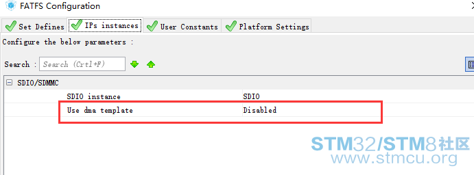

doesnt 回答时间:2018-6-7 17:27:34
lebment 回答时间:2018-6-7 23:40:20
doesnt 发表于 2018-6-7 17:27
找到了一个问题,DMA默认是打开的,不用DMA的话,要选择DISABLE
这个也是
