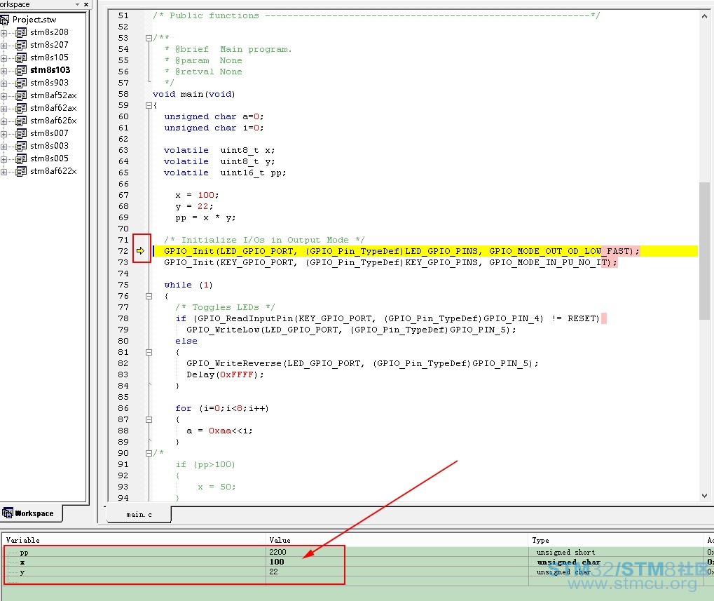

ST Visual Develop + Cosmic 4.2.4 + STM8S003,
如下代码:
uint8_t x;
uint8_t y;
uint16_t pp;
x = 100;
y = 22;
pp = x * y;
最后pp的结果为500。为什么?

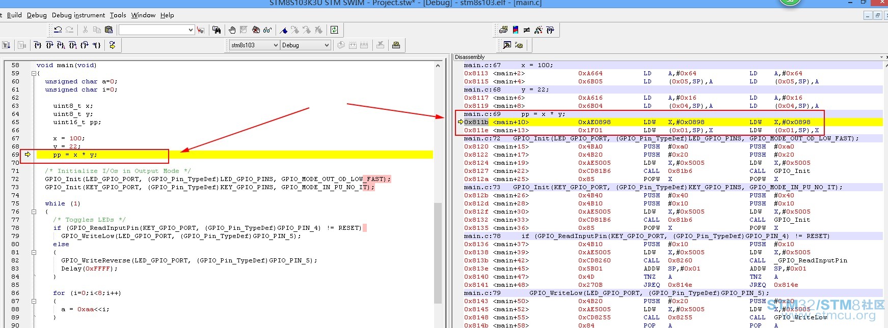

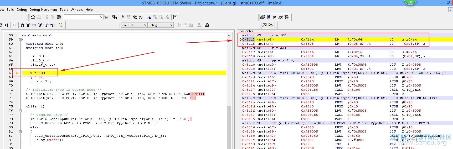

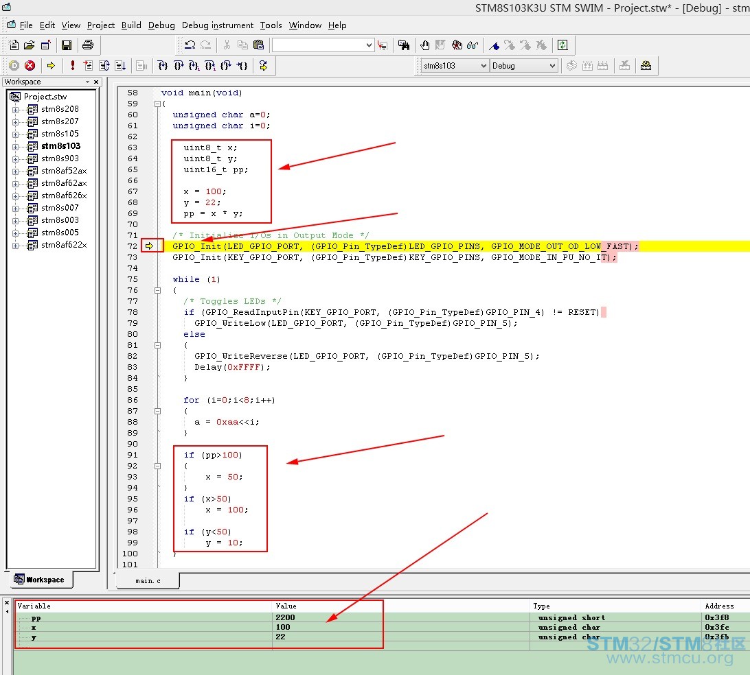

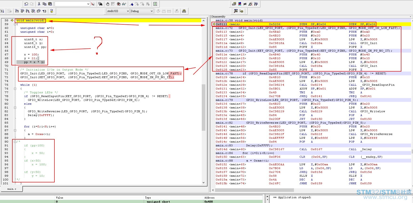

七哥 回答时间:2018-6-8 00:41:51
一切正常。你有可能是上面运算了,但是下面程序中没有使用,导致优化掉了,根本就没这代码。
一切以汇编为准,汇编没有的,那就是没有。
把后面使用的代码注释掉,整个乘法就被优化没了
参与人数 1蝴蝶豆 +4 收起 理由
zero99 + 4

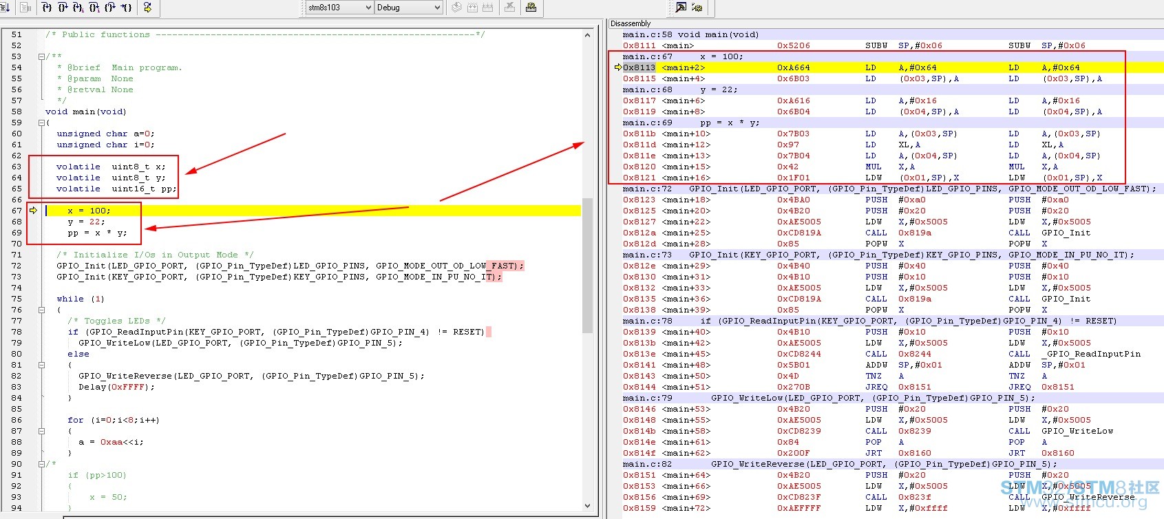

七哥 回答时间:2018-6-8 00:51:27
那么,可不可以不让优化呢,方法也是有的,加 volatile 修饰。
七哥 回答时间:2018-6-8 00:55:51
不拿板子试,真不知道什么问题。楼主不给工程,只给个部分代码,有问题,全靠猜。
猜到你后面没有使用 pp 变量!
