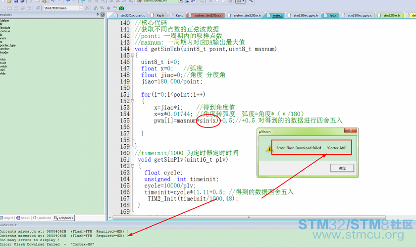

利用STM32F030F4P6单片机 程序用到sin()函数, 直接用<math.h>C标准库的, 编译程序没问题, 下载时出现下图中提示,下载失败! 不知道大家有没有遇见这种情况!
如果手头有 这款芯片板子,可以随意写个程序将sin() 加在里面编译下下载.

当 不使用sin()这个函数时,也就是屏蔽这一句后,编译后下载即ok. 得到的结论就是  使用sin() 下载就出现这种情况,用两块板子下载均是

16K的空间,也就是最大0x08004000 提示你数据不一致,太正常了。
很可能编程算法就没有写超过16K的。
你可以把芯片选成STM32F070F6试试。

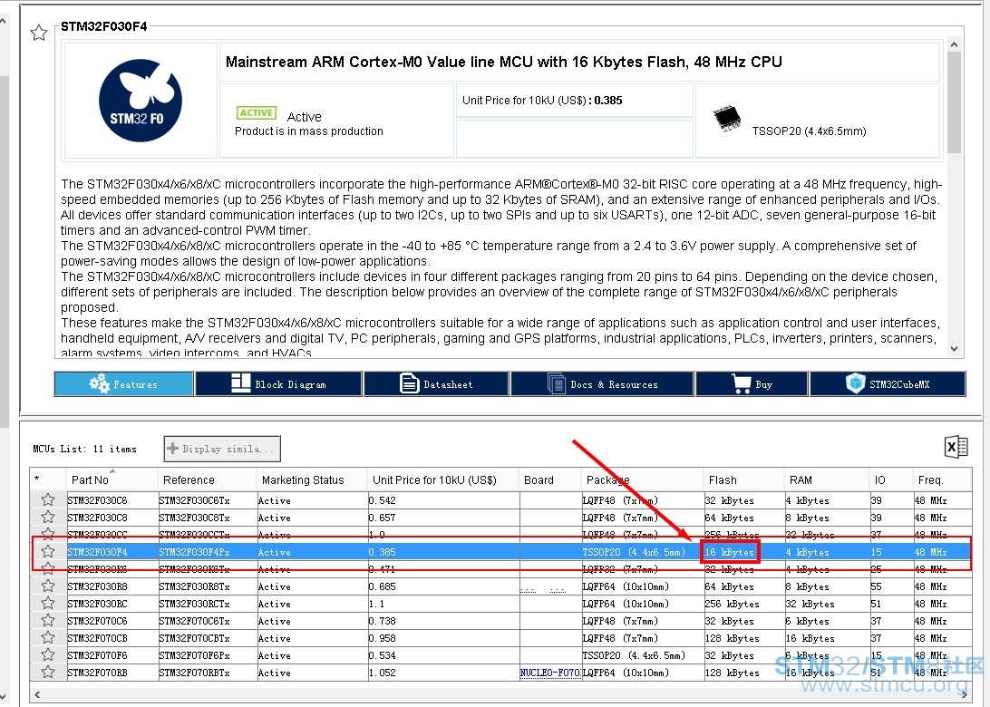

傲游截图20180609234146.jpg 、

肯定不是这个函数的问题,最有可能是flash地址空间的问题,查看一下flash下载算法以及空间大小设置,看你的信息输出提示是flash内容缺失,跟函数关系不大,我用stm32f030c8t6使用sin函数没有问题的

keil中 options中 勾选  use microlib
