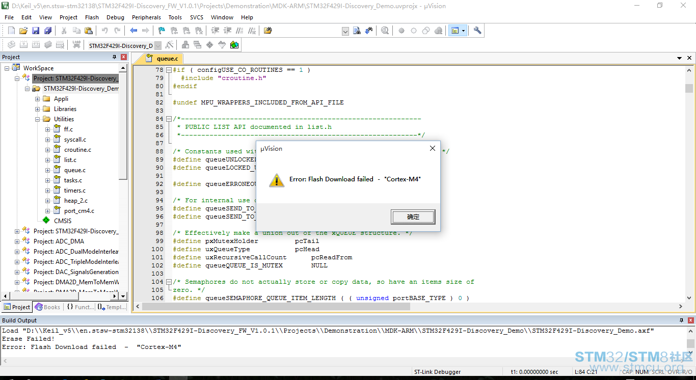

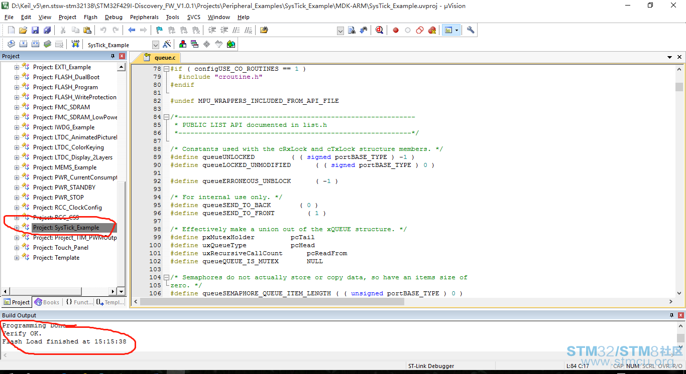

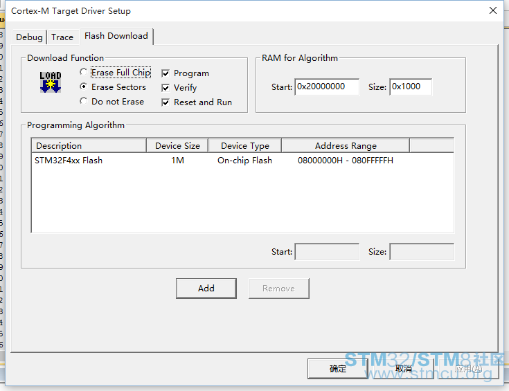

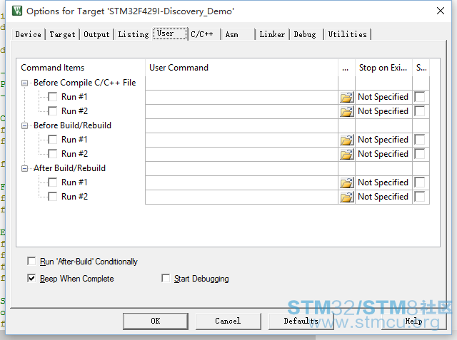

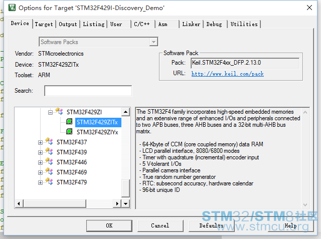

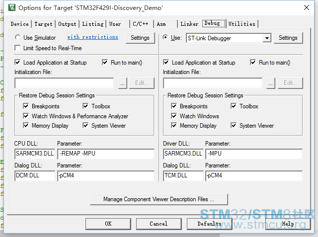

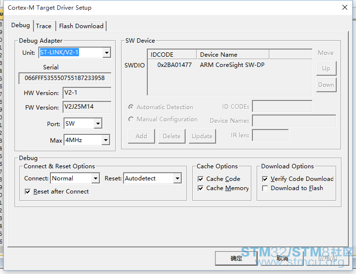

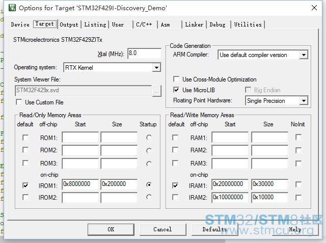

算是新人,用的官方的stm32f429 discovery。从官方网站下了例程包 (en.stsw-stm32138)本来昨天想看一下里面的工程都是什么,就挨个烧进去玩了一下,这个时候还是都正常的,并没有出现flash download fail cortex-m4的错,但是,等到第二遍再烧的时候就出现这个错误了,但是有的程序还是可以正常烧进去。网上的方法基本都试过了,并没有用。期间尝试的解决方法包括:重装环境和keil,重新下载官方的例程包,还有参照可以正常烧进去的程序改options of target里的参数,单独erase flash是正常的。请问版里的各位大神有没有遇到这种情况,或者有没有什么建议。非常感谢
报错如图
报错如图
相关设置
相关设置
相关设置
相关设置
相关设置
相关设置
相关设置
相关设置
相关设置
相关设置
可以正常download,不报错
可以正常download,不报错

芯片被锁了,用st-link utility解锁擦除重新下载即可 新人不懂规矩,忘记分享,不好意思
