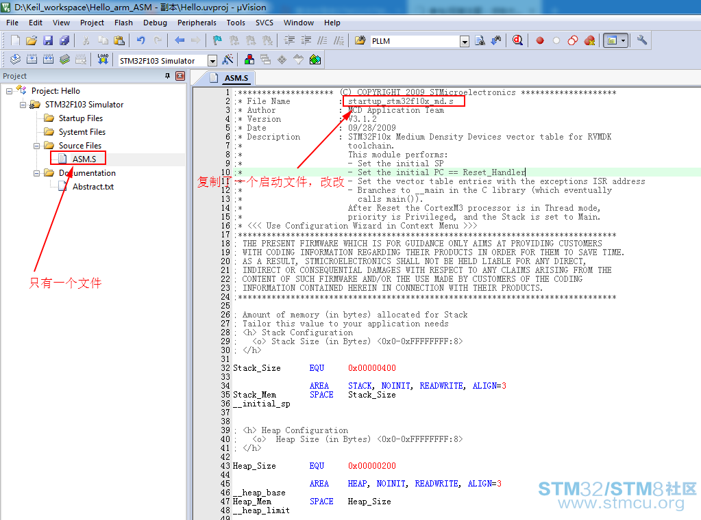

各位大神,我参考网上一篇名为《浅谈STM32汇编》的文章,使用KEIL525建立了一个工程,汇编代码如下:
      AREA        RESET, CODE, READONLY
      ENTRY
      MOV R0, 0X1234
      END
编译正常通过,可是在线仿真的时候,单步调试,程序执行不到“MOV R0, 0X1234”, R0寄存器的值也没有发生变化。
请教各位大神,这是怎么回事?

芯片.s文件运行后执行两个函数systime与main,你的这堆属于哪个?

最好对比下原工程文件中的.s文件

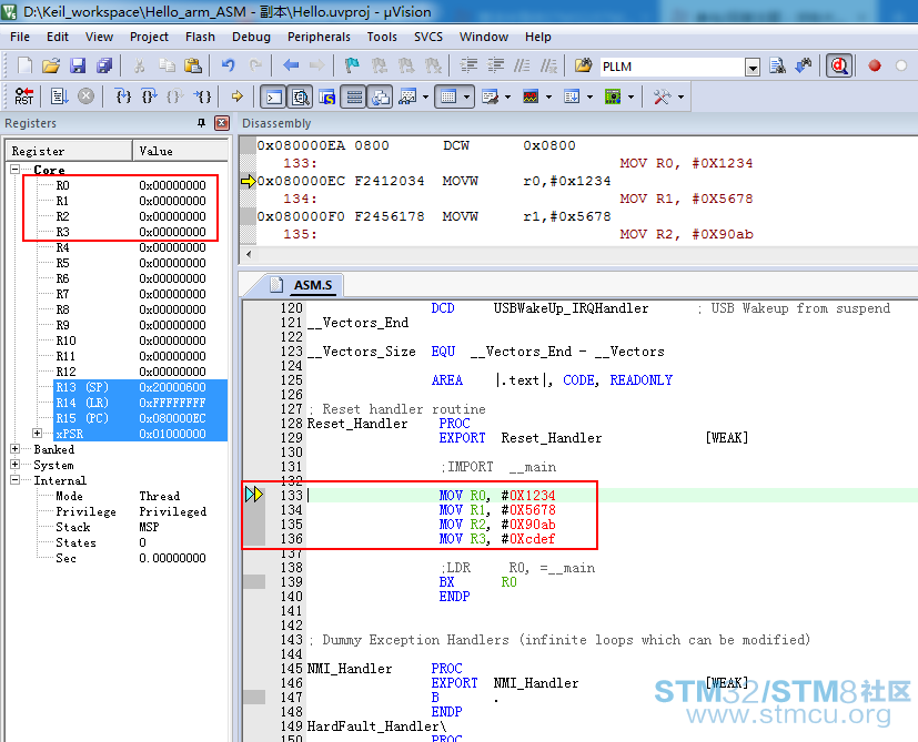

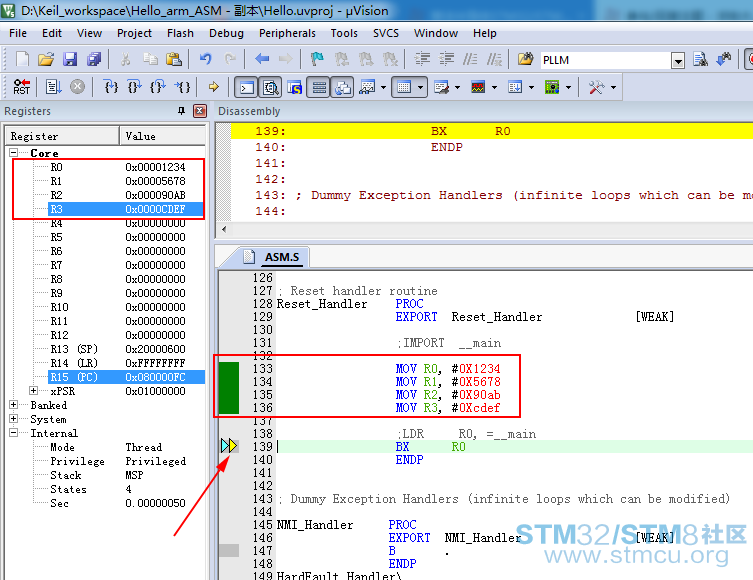

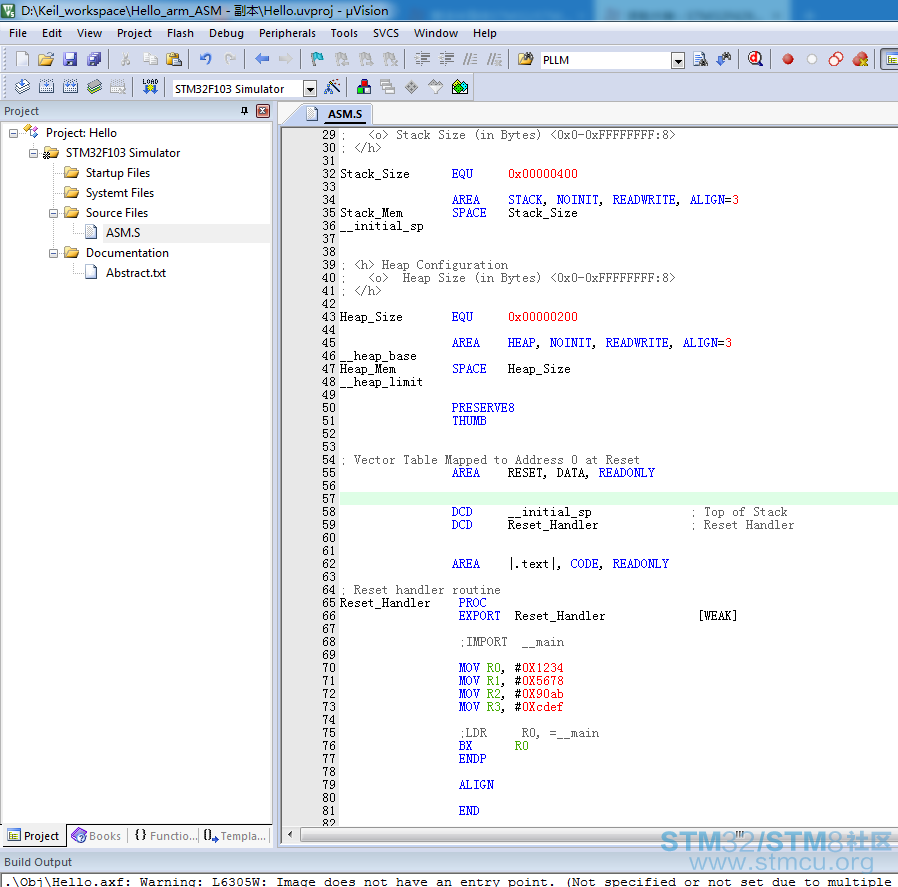

上一个精简过的代码,工程见附件。
Hello_arm_ASM_TEST.rar (316.79 KB, 下载次数: 3)
