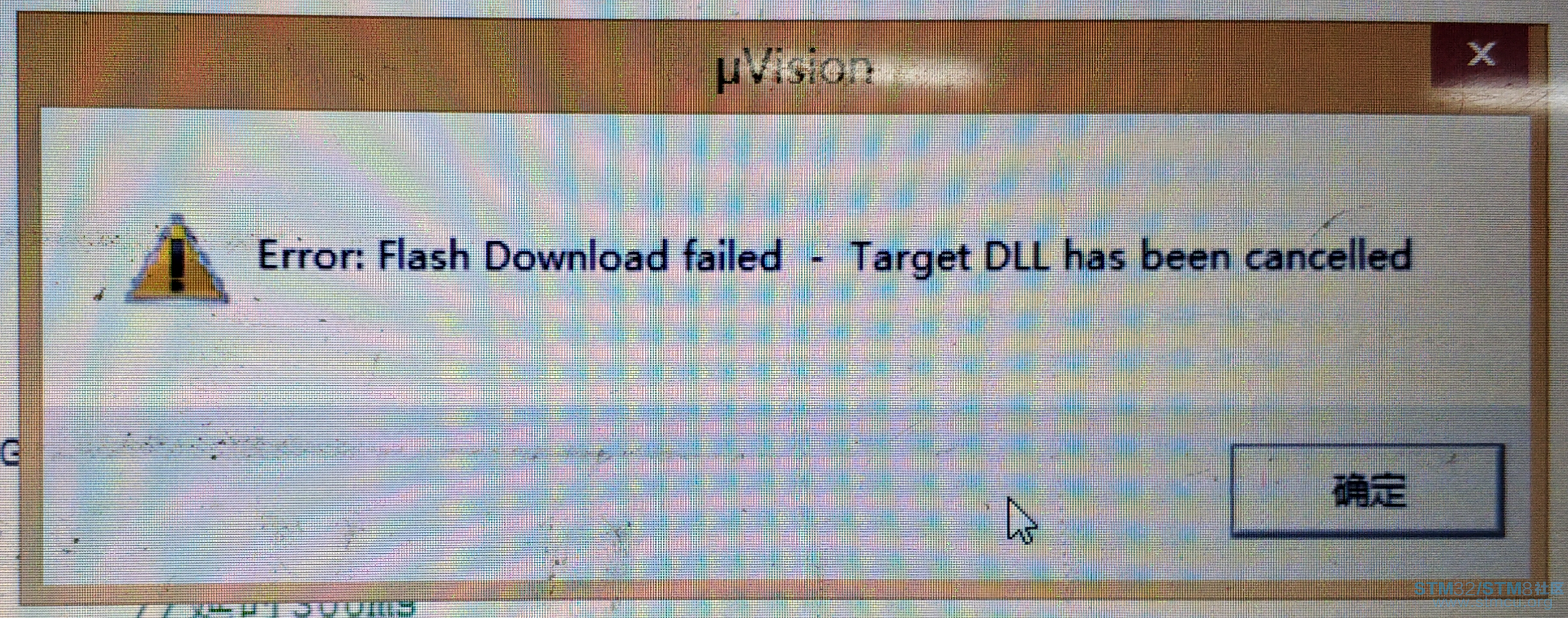

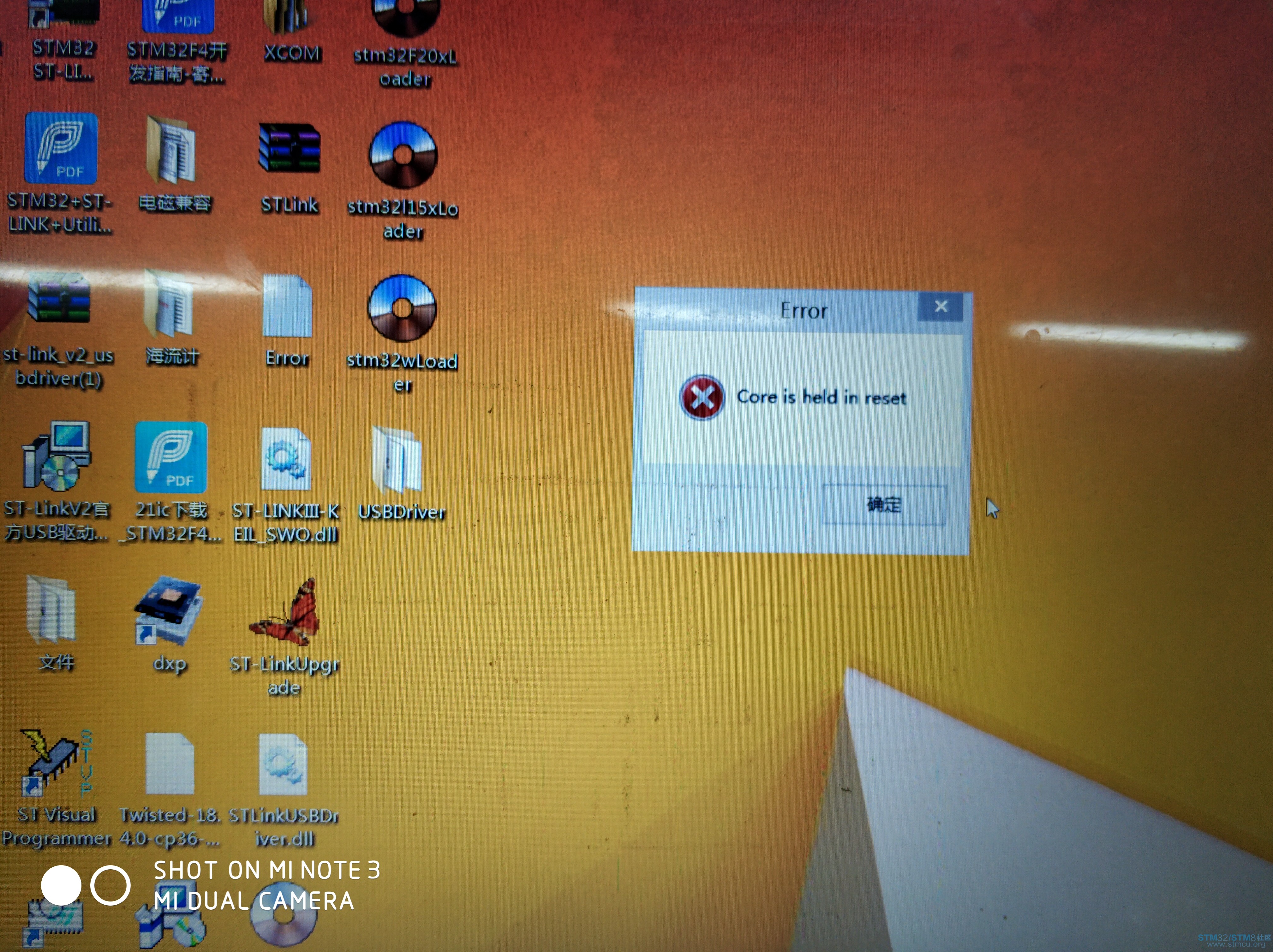

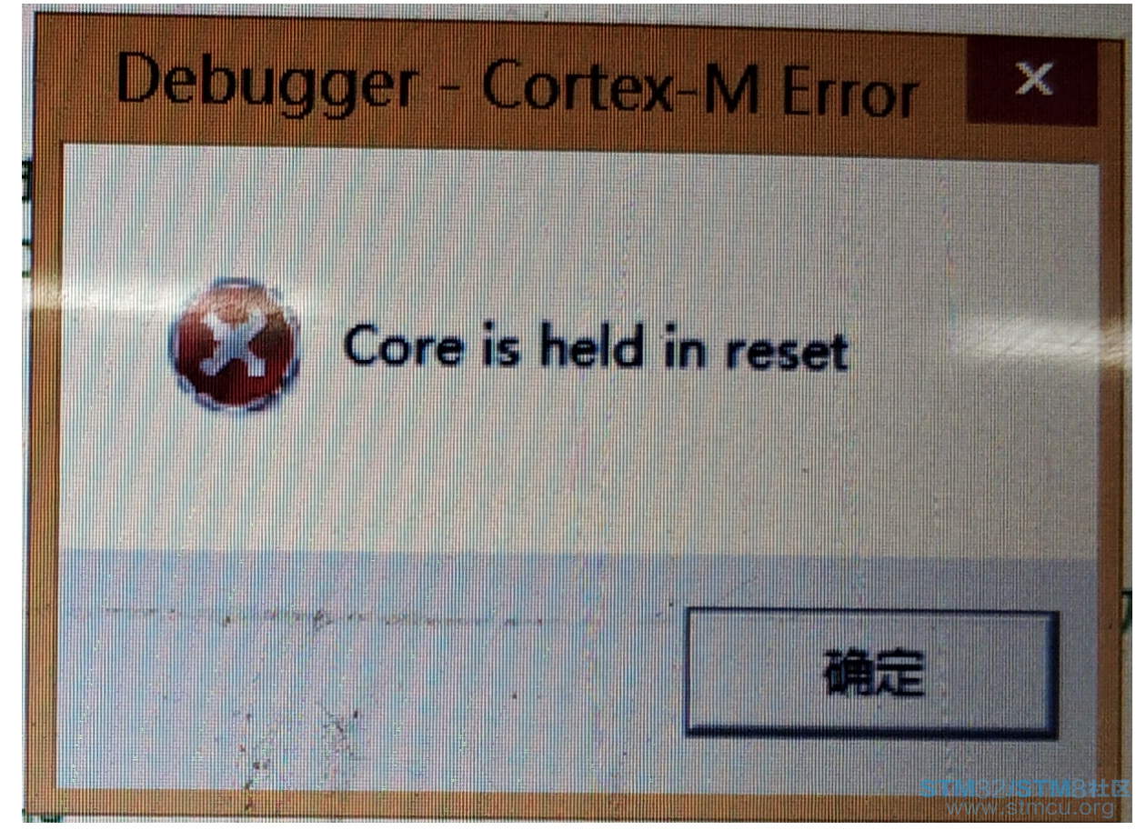

一直提示
一直提示
下载程序就提示这个
下载程序就提示这个

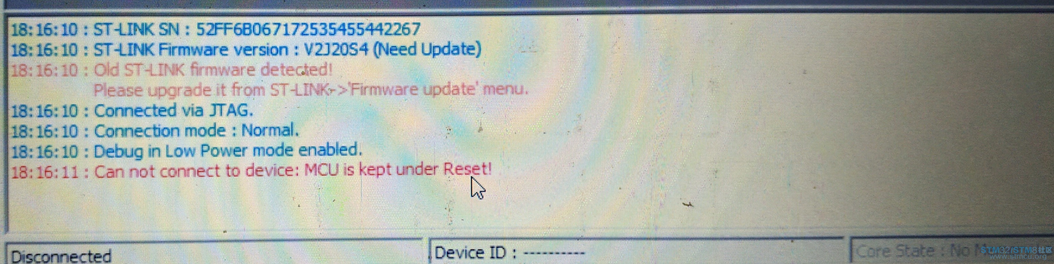

QQ图片20180616104902.png QQ图片20180616105028.jpg 前面下载成功了,再下载程序就出现这个,而且用ST-LINK Utility也连不上,网上说的方法都试了,就是出现这问题,很郁闷,求解答。

什么板子呀?怎么看提示还要更新STlink 固件呀?? 看这提示,应该先给st-link 升级下固件。 使用ST-LINK Utility 工具, st-link -> Firmware Update 然后在Upgrade 界面上点 Device connect 就可以点到信息并完成升级。 升级完成后,重新给板子上电。这个很重要。
赞 收藏 评论8 发布时间:2018-6-16 10:55
8个回答
CC4 回答时间:2018-6-16 10:55:59

提示芯片在复位状态,
1、是否没有给目标版供电?
2、检查STLINK连接线状况
3、检查目标板RESET引脚状况

你没看见要更新固件么?
更新固件就好了

红色标注的就是提示呀,首先是STLINK固件更新。这个打开之前安装的stlink程序,然后有一个固件更新按钮。这个时候最好把板子的连接断开,再升级。然后就可以了。
