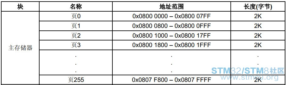

STM1024 回答时间:2018-6-19 12:10:32
你的首地址有点问题啊?一页是2K,你可以看到首地址末尾是000或者800,0x0801FF00似乎不是一个合规的首地址吧?要不你试试0x0801F000看看?然后 addr = addr & 0xFFFFFF00;也要相应地修改一下。
