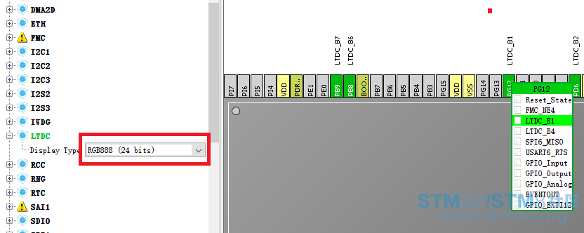

wenyangzeng 回答时间:2018-6-26 19:50:22
貌似只有用到RGB8888模式才用到B1线,这个B1或B4是指蓝色数据线的位。RGB666或565没有用到。至于RGB8888模式中要指定为B1或B4要看你对蓝色数据线使用的需求而定了。

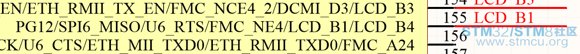

七哥 回答时间:2018-6-27 12:26:54
二楼解释的比较清楚了,楼主理解了吗?
更直白一点就是:
    1、你用的片子是LQFP176封装的,这个封装的只有在155管脚上有LCD_B1信号。
    2、当你使用LCD为RGB888模式时,LCD_B1只能是在这个管脚上,LCD_B4不可以在此管脚。
    3、当你使用RGB666或RGB565模式时,由于LCD_B1信号没有使用,那么此管脚可以做为LCD_B4使用。
    4、此管脚本身为PG12,要使用作LCD_B1或LCD_B4时,必须使用专用功能才行。
