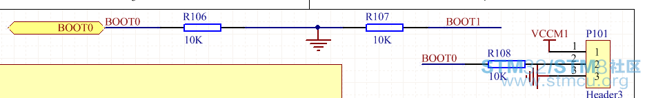

BOOT0,BOOT1都使其接地的
这个电路很多年前我有用在F103上,是可以正常使用的。你说BOOT0和BOOT1都是直接接地是吗?麻烦把这部分电路贴出来看一下,感觉是这边出问题了。

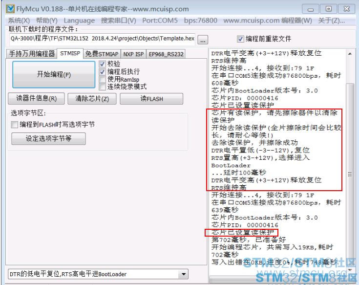

下载的时候可以看下示波器  确保BOOT电平正确
另外从楼主的截图里看到楼主是开了读保护,觉得问题可能出在这里,工具关掉读保护之后复位再连接后还有读保护?
就算是在要加入读保护也应该是在烧录完校验了checksum之后再添加读保护吧。
建议可以先用st-link把读保护关了 。然后试下isp下载有没有问题。

感谢回帖,是直接接地的呢, 2345截图20180709113021.png ,BOOT1接10K电阻然后接地,BOOT0两种可选接地方式,一种是接10K电阻然后接地,一种是接10K电阻然后接跳线帽,可接地或者3.3v。

感谢回帖。如何关闭读保护能否具体说明一下?  谢谢
科技人生 回答时间:2018-7-10 17:38:54
st-link连接mcu  ST官方下载ST-LINK Utility   target - option bytes - RDP那里改为level0.     改了之后mcu会被全片擦除。
