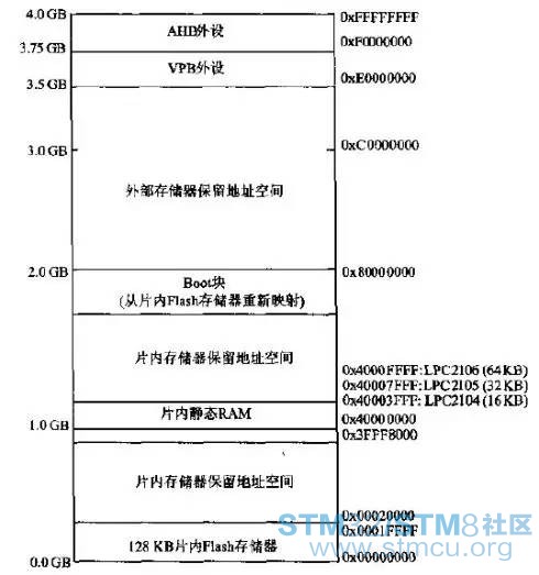

不会有问题,你看看arm的储存器布局:
你看储存器从数学上是连续的,一个区域挨着一个区域,但是实际上,ARM公司在设计的时候考虑到不同厂家的存储空间和外设数量,一般会留有余地。因此,会存在一些真空地带。flash一般会有一个片内储存器保留区间,所以别说什么16k,64k,512k的,就是1GB都是可能的,所以你擦除扇区的时候落在这个区域,是不会起作用的。
如果一个耿直的厂商做了一个1gb的flash……
