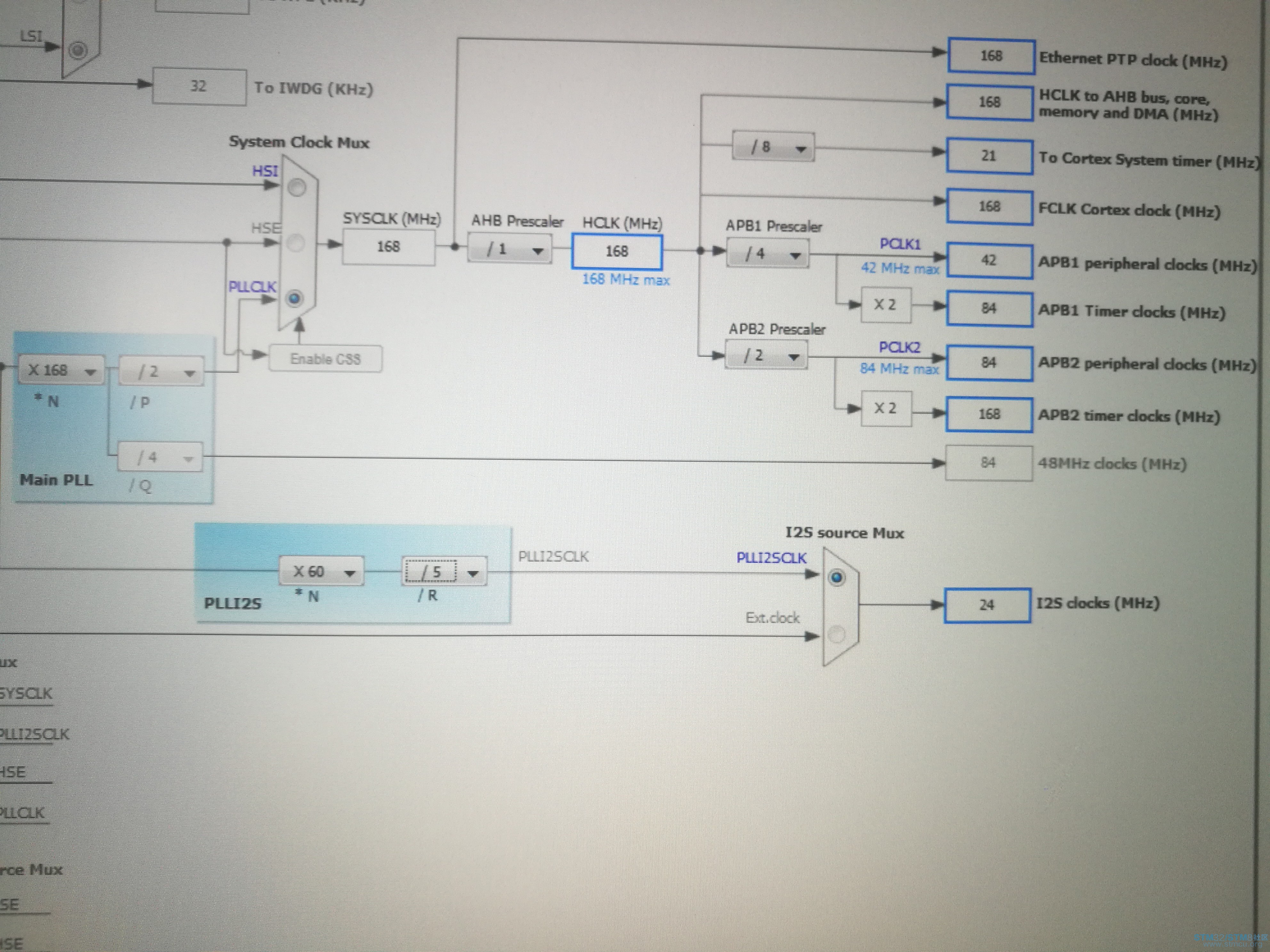

hi,
STM32F405RGT6 I2S_Clocks设置成24MHz,但是MCLK输出1M,cube配置见附件!请问怎么配置使MCLK输出24MHz?

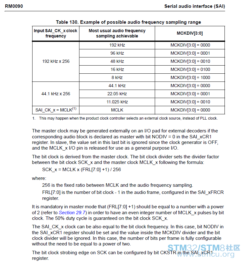

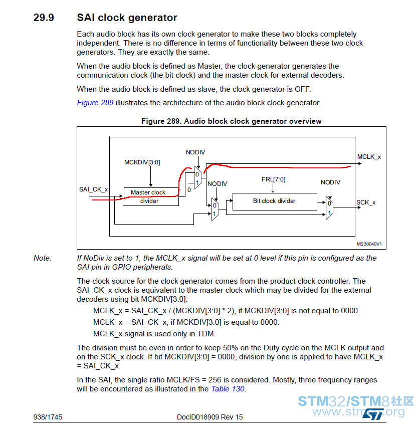

MCLK是什么?
是下面这个吗?如果是的话,那么只要把MCKDIV设置为0000就可以

butterflyspring 回答时间:2018-7-25 14:10:35
你GPIO的设置是?
butterflyspring 回答时间:2018-7-25 15:09:53
问题有来了,F405没有sai呀...MCLK是SAI的.你设置的是I2S时钟..所以你说的I2S的CK?如是,请看toofree的解答
