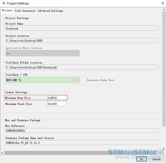

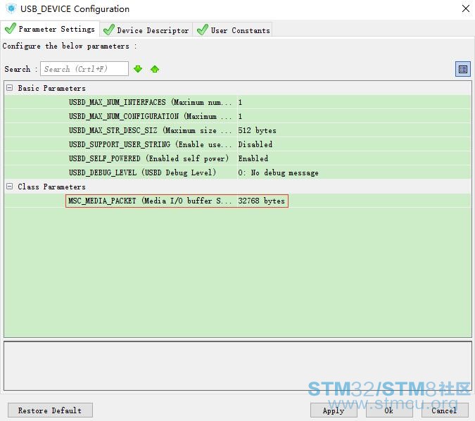

工程配置修改:

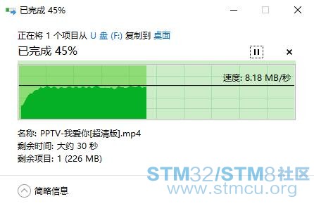

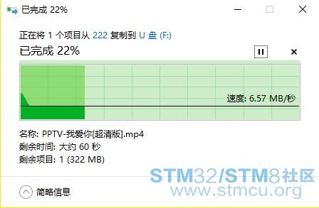

测试环境:
测试环境:
WIN10 USB2.0/USB3.0
闪迪 class10 sdio(24M) dma USBFS(usb3300)
读取速度:7.8~8.0MB
写入速度:4.5~6.0MB
