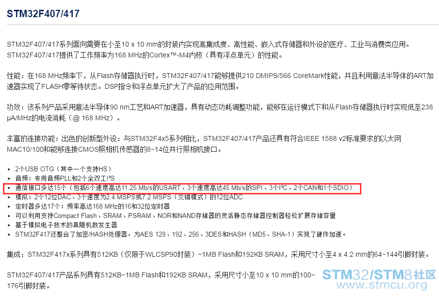

TLLED 回答时间:2018-7-19 11:20:19
STM32F407有两个CAN

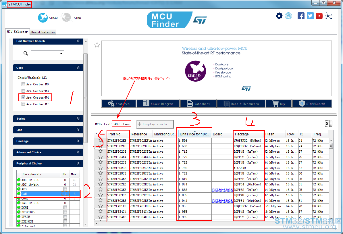

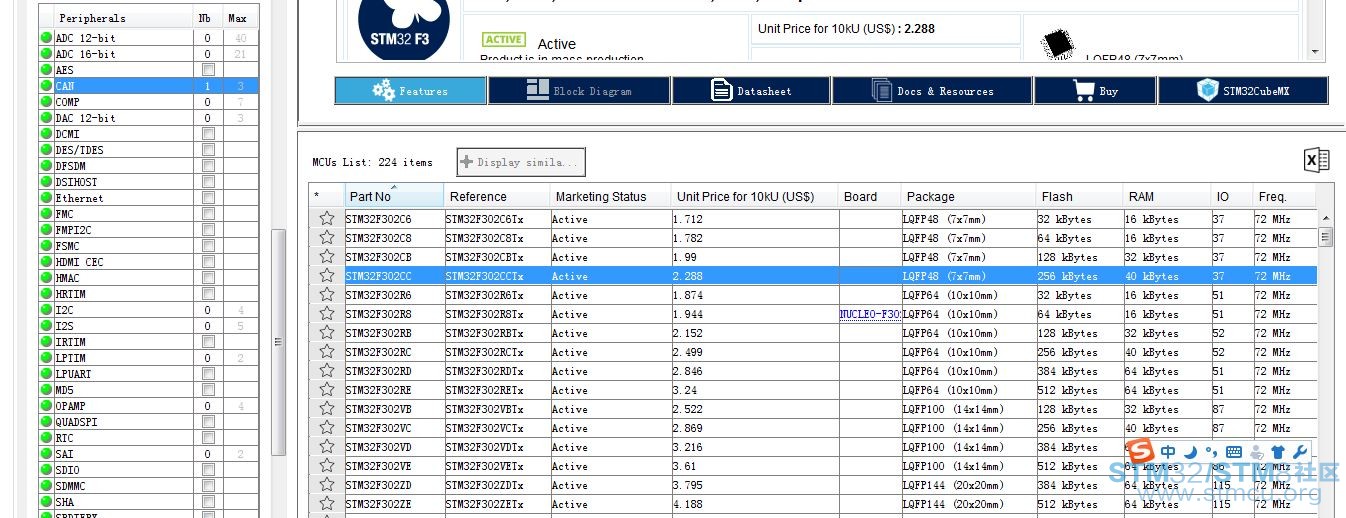

七哥 回答时间:2018-7-19 12:33:42
楼主,请安装个ST MCUFinder,选型不发愁
基本的M4核、CAN选中后,按3价格排序。

奏奏奏 回答时间:2018-7-20 09:06:58
STM32F042K6T6最便宜
