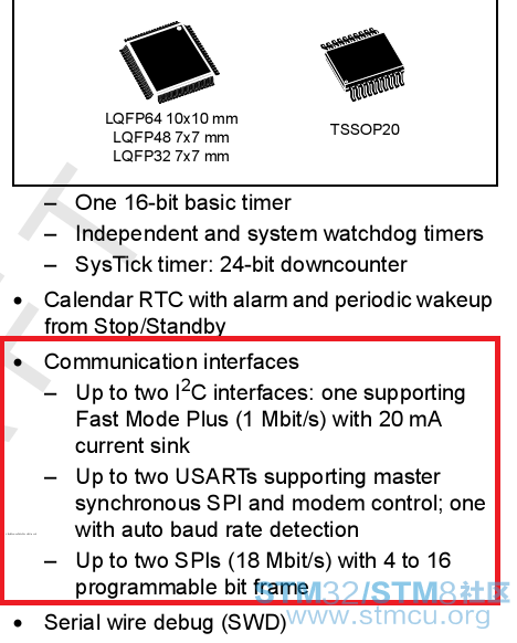

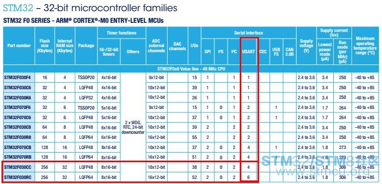

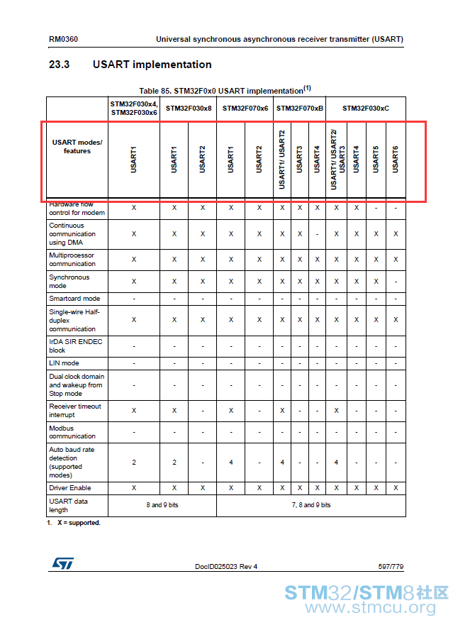

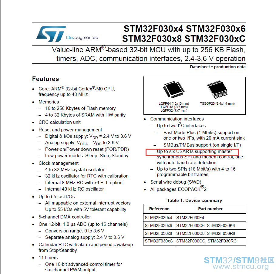

STM32F030CC是4个串口,RC是6个串口
作为工控板使用时,或在集成设备开发时,很多现有的现成的外设可能都是串口通信。 无需芯片其他功能,只要串口多就行
C8CC好像是显示6个串口。

看清楚 型号 那也不是你说的C8型号
谢谢,杯具了,我焊错的,要重焊,好在只焊了一块.
我也不清楚为什么要使用那么多串口,是别人要求的。
