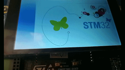

在之前的LTDC、DSIHOST、FMC、图形中间件搭建环境好并验证成功之后,要实现图形化还需要很便捷的图形界面实现工具,加速图形应用的开发,下面这个动画,不断切换蝴蝶颜色的案例,怎么做呢?
培训视频中的方法:
  就是将图片调入内存中,不断切换图片局部的图形内容来实现;
工具呢?还用emWin一行一行代码写并作下载调试?有没有所见即所得的方法?一次下载就能完成?

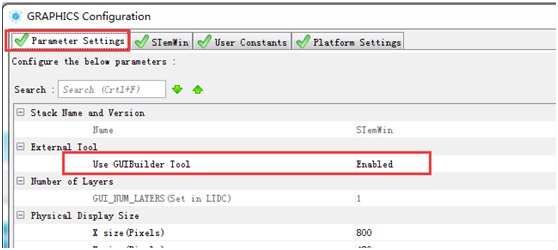

1)  图形的框架搭建

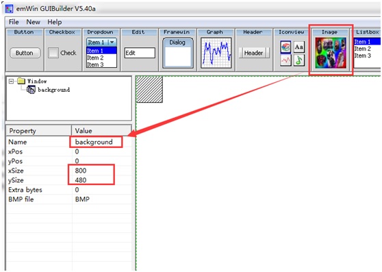

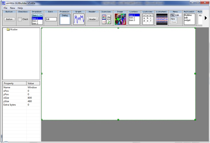

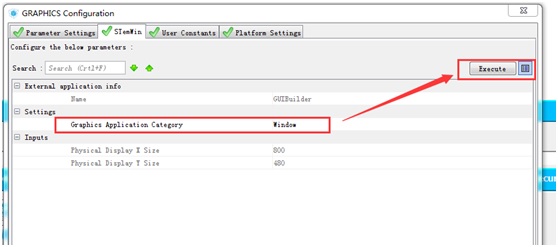

CubeMX进入配置(configuration)标签栏,选择“Middlewares”中的“Graphics”—〉进入弹出窗口的“Graphics”---->使能External Tool中的 Use GuiBuilder Tool。
然后在STemWin中选择图形应用模式为Window,点击Execute
即可进入STemWin的图形编辑界面:

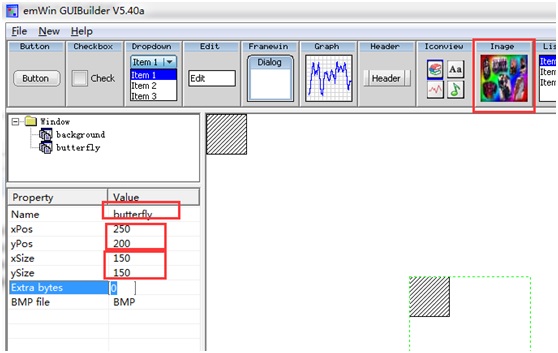

添加两个Image图层background和butterflay
分别如下图设置name、xpos、ypos、xSize、ySize

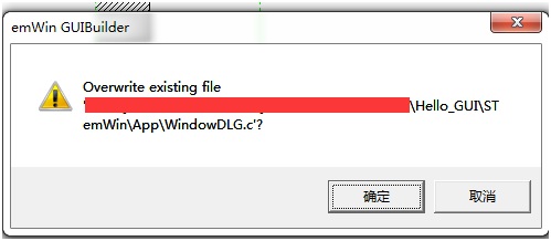

然后就保存,默认的保存位置在CubeMX工程项目中的
STemWin\app\WindowDLG.c

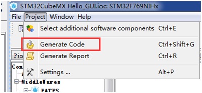

通过CubeMX生成代码的按钮,即可生成工程关联代码:

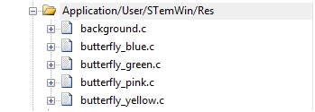

   在实验视频中,官方提供了动手实验的素材:01-assets.7z,其中包括
background.png、butterfly_blue.bmp、butterfly_green.bmp、butterfly_pink.bmp、butterfly_yellow.bmp 等文件
视频中给出的方法是将png、bmp文件转换为数组存放在.c文件中供框架调用以便液晶屏根据代码界面显示内容。

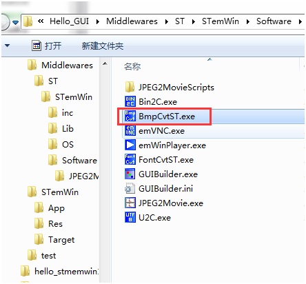

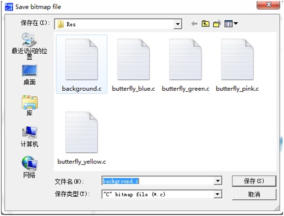

{Cubemx生成项目}\Middlewares\ST\STemWin\Software目录中已经提供了将图形文件转换为.c文件的工具,如下图:
/ Q7 C1 m9 u  T4 T4 A7 z# |

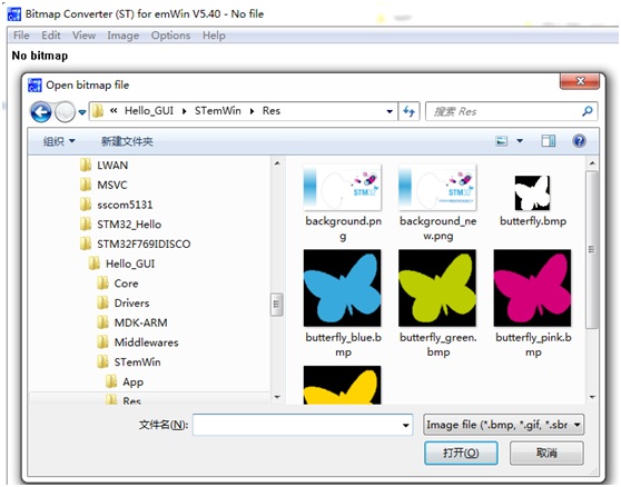

分别用BmpCvtST工具打开PNG、BMP文件
另存为C文件

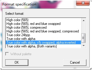

Background.png转换的格式为:“True Color With alpha, r/b swapped, alpha inverted ”

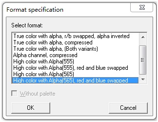

其余的butterfly*.bmp转换格式为:“High color whit Alpha[565], read and blue swapped”

编译工程并下载到开发板中,即可实现上面GIF文件所展示的GUI图形显示功能。
0 [) I. R1 X4 I/ }1 J" k
在Cubemx、GUIBuilder、BmpCvtST等工具的辅助下,加快了GUI应用的实现。虽然是一个Demo已经完整地展示了图形框架的搭建、素材转换、以及控制逻辑修改等方法流程;对于学习GUI工程实现有很大的帮助;
