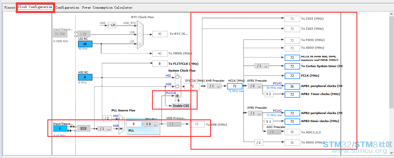

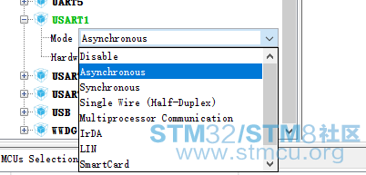

(1)   STM32cubemx创建基本工程打开软件在Pinout选项卡下按照如图选择配置串口1

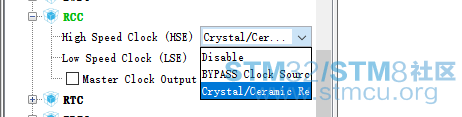

A、选择系统时钟来源外部晶振

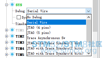

   B、此处我现在JLINK的SWD模式做程序的调试,所以选择如下:
  C、串口1配置为异步通信模式
2、配置单片机运行频率按照下图设置为主频72Mhz

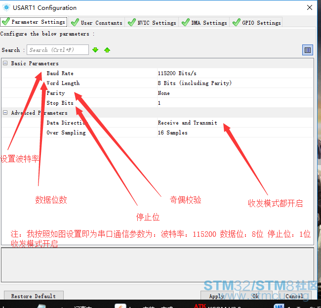

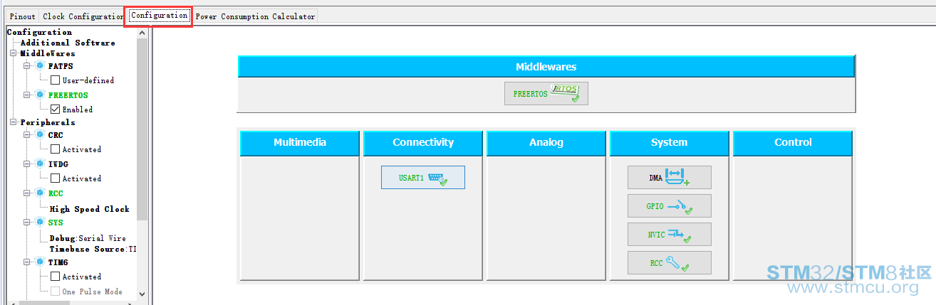

3、在Configuration选项卡下配置串口相关参数
点开USART1

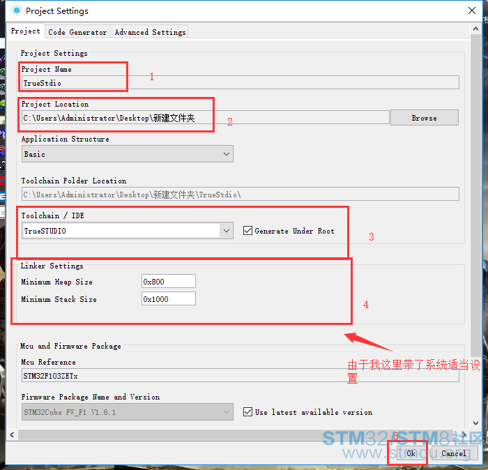

就此基本配置完成,现在开始生成TrueStudio工程,打开工程设置设置程序工程保存的路劲、名称、环境支持堆栈大小设置、.c/.h文件独立创建等设置。如下图:
设置完成,点击如下图标开始生成工程。

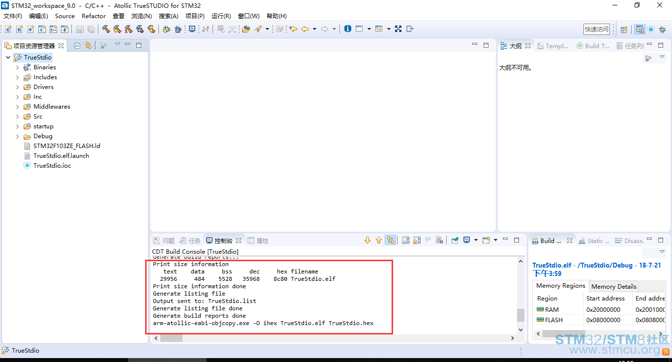

生成工程编译无误

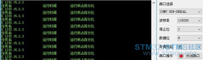

就此便可直接通过printf输出数据但是没法输出浮点数,我们可以进行如下设置即可完美支持浮点数的输出。在工程属性下找到C/C++Build --Settings--C Linker--Miscellaneous---Other oprtions 选项空中填写:-u_printf_float即可。到此为止TrueStudio即可支持printf的所有数据类型输出。
程序输出:
效果图如下:
