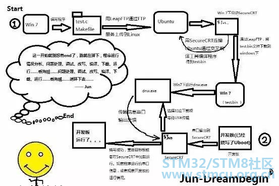

好的,下边用一张图片来描述一下工具之间的配合使用。
- f3 C2 O0 c8 R$ ]- y$ d# _
图片只是简述了各个工具在开发过程中扮演的角色。希望画的还能让您明白。。。。
