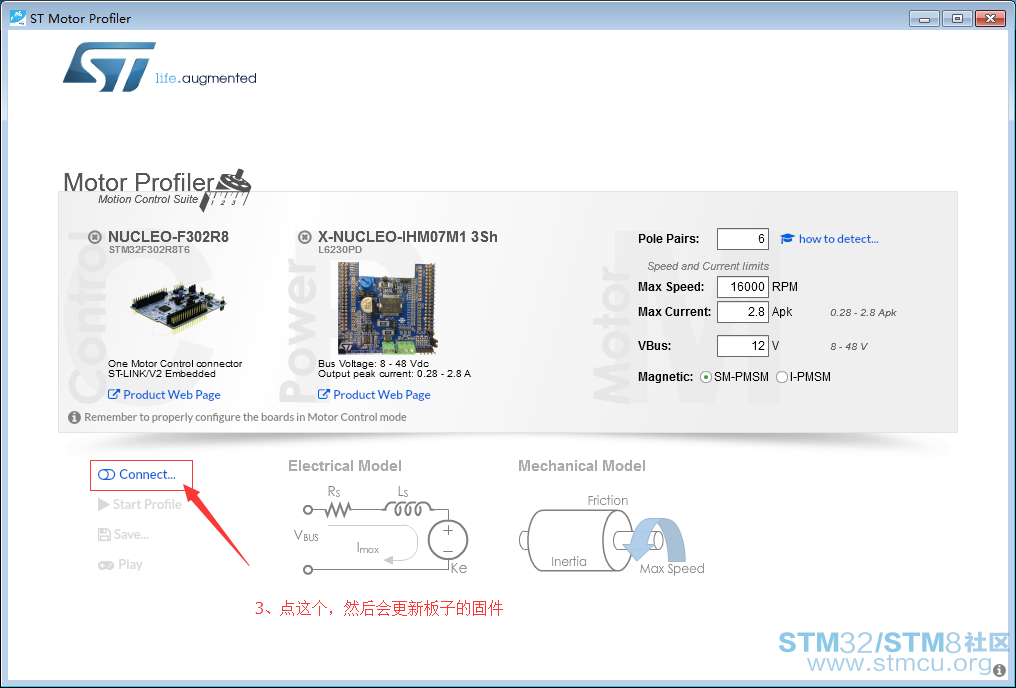

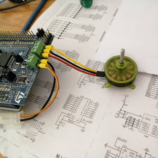

由于是在上班看的在线电机培训视频,结果是一知半解。好在社区的朋友有分享,最终还是完成了实验。: p2 X3 q  N0 u1 y. s1 j

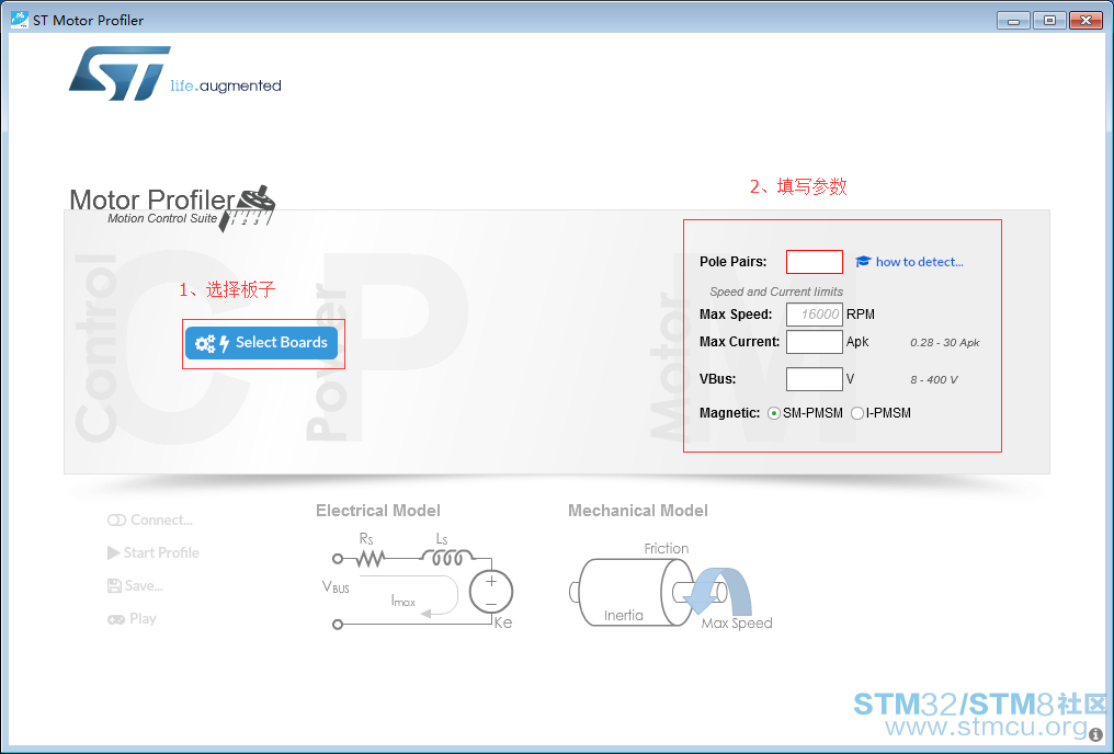

软件下载安装就不说了,直接进入主题吧!$ |) x+ {2 j$ A, m
1.png , l$ m4 W( e1 Q* j8 p/ O" S
2.png - l2 O  I% Y& ^% Q$ M( T9 K; n! O

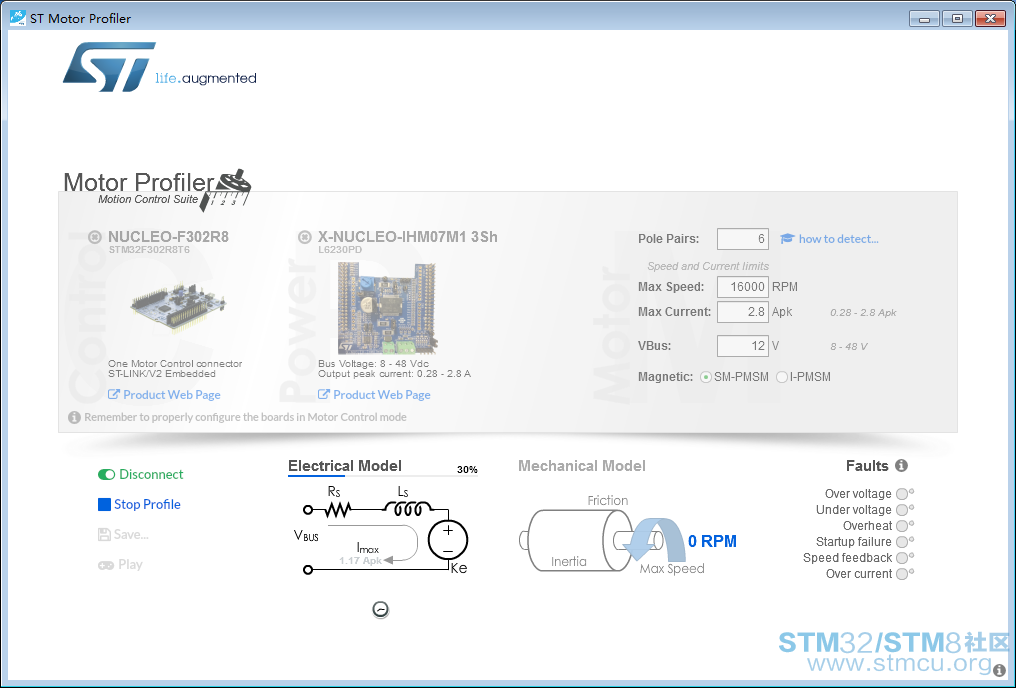

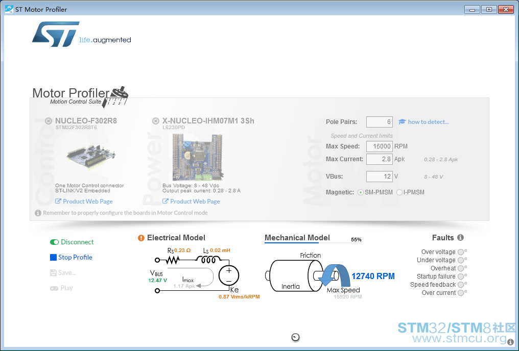

第三步之前一定要连接好ST-LINK,否则会提示错误。
7 G7 T1 j; w: J8 U( _/ _ 3.png ! ^8 \7 x; e, o2 x# J) j
第四部后,可能会出现错误,检查线是不是接错了,或上面的转速设置小了,设置成1600转是不行的会出错。3 j4 h+ v6 S" y/ I

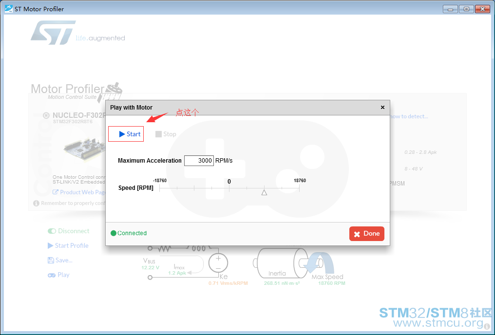

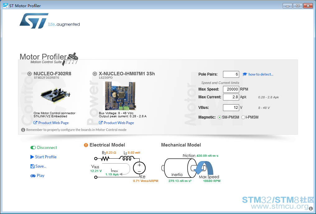

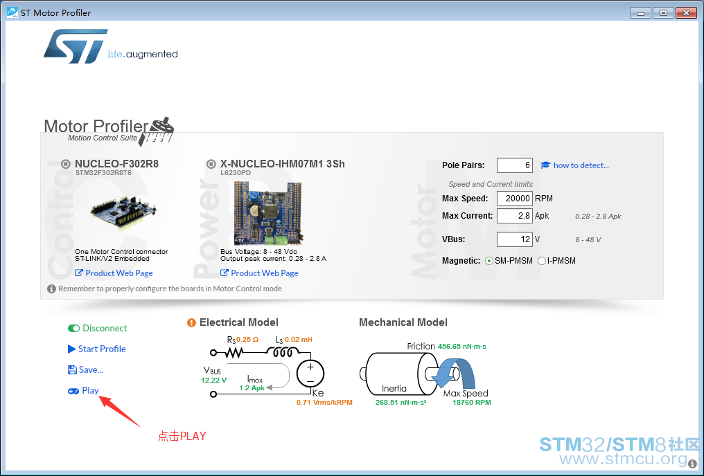

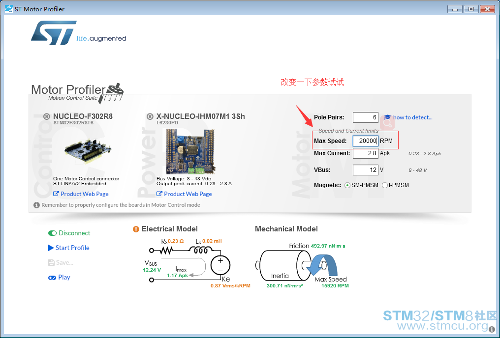

5 V1 s5 @2 R" U' ^, h) p; ?' Z到这步已经算是测试成功了,下面我们改变一下上面的转速试试,更改后如下图:
' Y, }5 t# z! k/ _% J 6.png
! B% T  T3 b: @1 T- y+ G$ u& s* e- B
7.png " v( v* R; B" c- q# I  t4 M

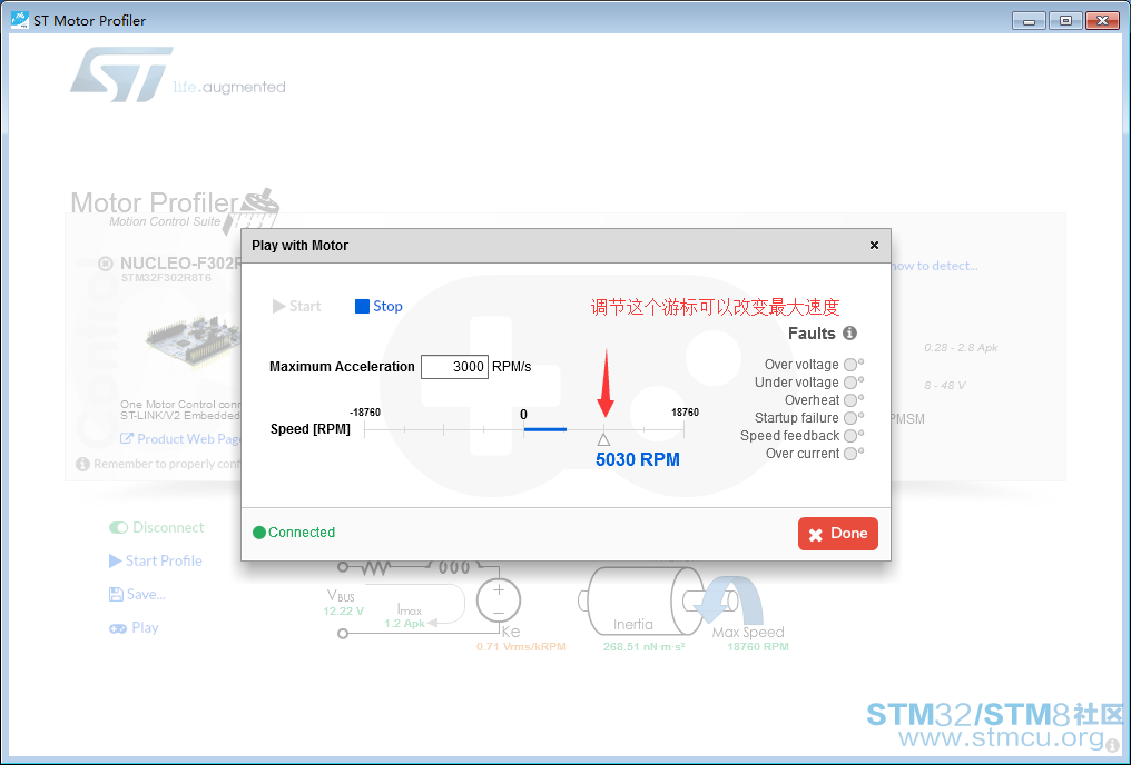

转速提高了,其实在测试过程中我看到了19xxx转以上,但是为什么最后只显示18xxx有点不明白!

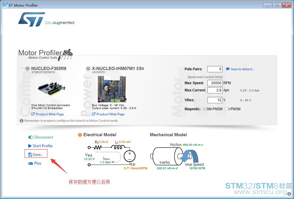

9 y9 e: g8 g* R; T0 a: X8 t AGL@]}E5J{{4~J1%[_V2U.png
2 s& |" m) f- q& l. e' s
8 P% S0 O* @% h7 g! `& n8 Z继续测试:
3 ^# r' V0 d+ t, y+ D; ] 8.png 3 K6 q- t# ?: t' a  M/ |, ~! c% q
