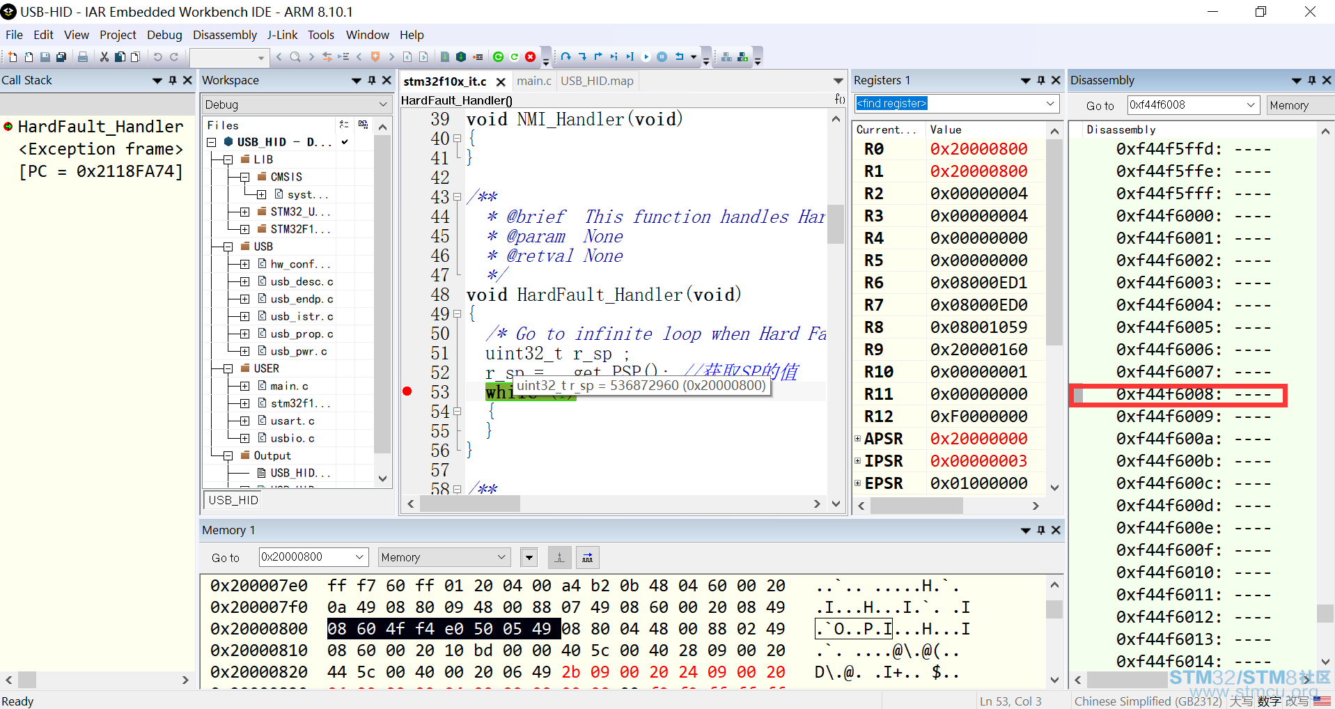

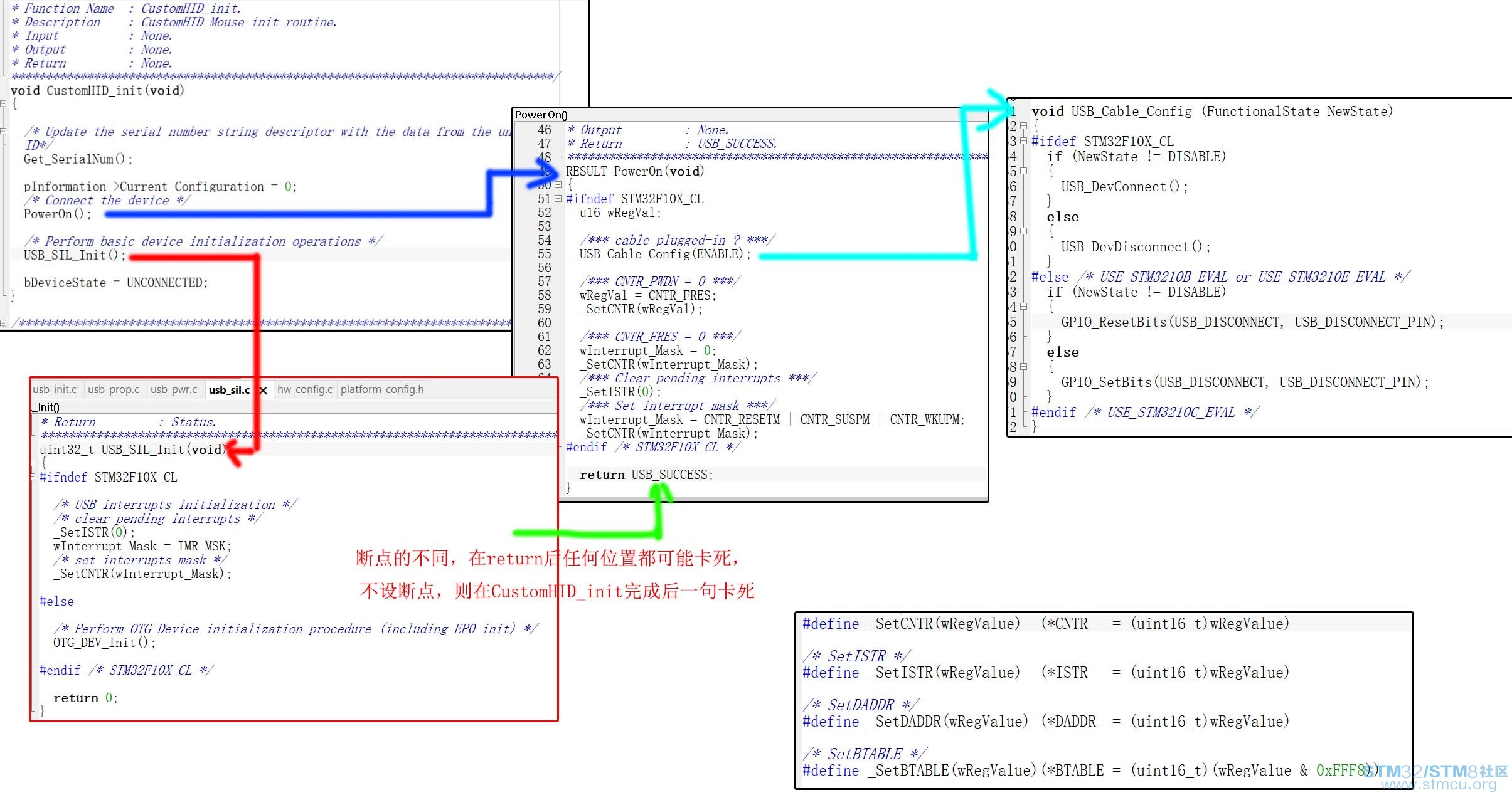

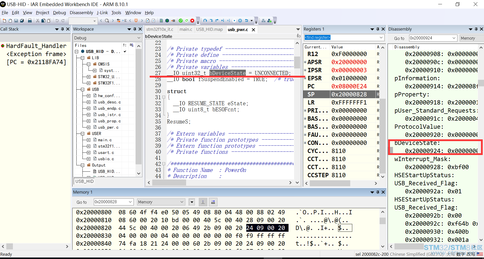

测试芯片:stm32f103c8t6 和 stm32f103zet6 这是一个KEIL的USB HID程序,源程序能正常运行 移植IAR后,程序不能正常运行,在线仿真发现程序卡死在 usb_pwr.c 的 第71行 return USB_SUCCESS; KEIL和IAR编译均0错误 0警告 usb_pwr.c部分程序如下: RESULT PowerOn(void) { #ifndef STM32F10X_CL u16 wRegVal; /*** cable plugged-in ? ***/ USB_Cable_Config(ENABLE); /*** CNTR_PWDN = 0 ***/ wRegVal = CNTR_FRES; _SetCNTR(wRegVal); /*** CNTR_FRES = 0 ***/ wInterrupt_Mask = 0; _SetCNTR(wInterrupt_Mask); /*** Clear pending interrupts ***/ _SetISTR(0); /*** Set interrupt mask ***/ wInterrupt_Mask = CNTR_RESETM | CNTR_SUSPM | CNTR_WKUPM; _SetCNTR(wInterrupt_Mask); #endif /* STM32F10X_CL */ return USB_SUCCESS; //程序在这里卡死 } 枚举:typedef enum _RESULT { USB_SUCCESS = 0, /* Process successfully */ USB_ERROR, USB_UNSUPPORT, USB_NOT_READY /* The process has not been finished, endpoint will be NAK to further request */ } RESULT; 附件是KEIL和IAR两个版本打包 |
