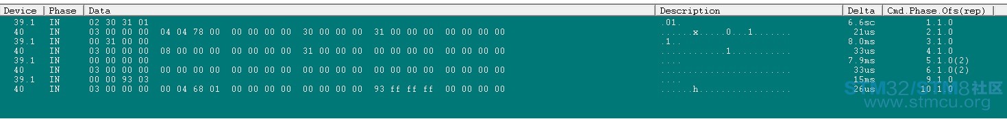

发送20个字节的数据,在USB抓到的数据可以看到,分成5次发送了???  难道不能一次发送完成 吗??

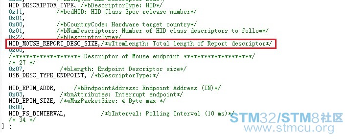

imgroot 回答时间:2018-7-31 05:35:31
jyl518-283289 发表于 2018-7-27 14:24
1、USBD_HID_ConfigDesc 里面End point的 wMaxPacketSize 值已由0x04改0x08,此值前期改过不管用,可能是只 ...

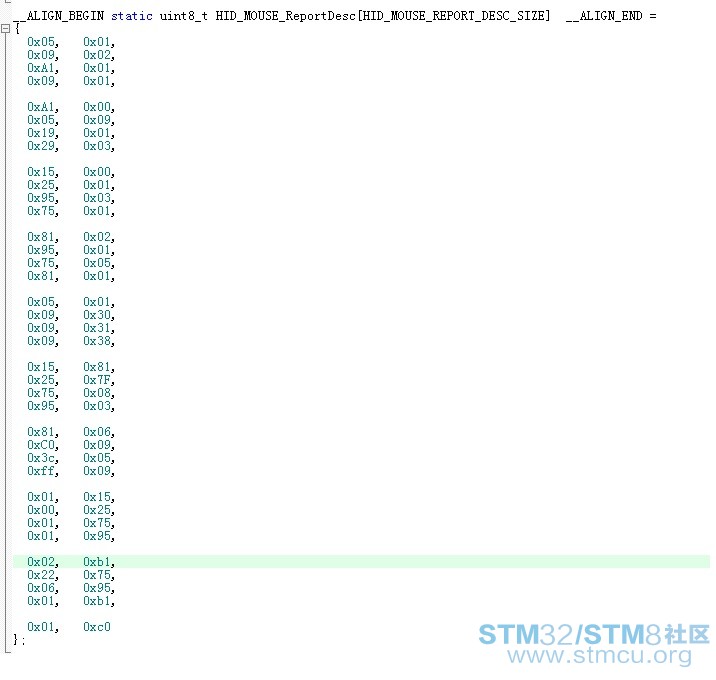

HID_EPIN_SIZE 改了没有?不然描述符里虽然说 wMaxPacketSize 是0x8, 但是你的设备因为USB 驱动配置原因自己发不出去 0x8个字节
另外,我说的HID REPORT SIZE 不是 HID_MOUSE_REPORT_DESC_SIZE, 这个可能给你搞糊涂了。HID_MOUSE_REPORT_DESC_SIZE 是 USB HID 描述符本身的大小 (见HID_MOUSE_ReportDesc[HID_MOUSE_REPORT_DESC_SIZE])。 在这个 USB HID 描述符里面会告诉操作系统这个设备的HID REPORT是多少字节,如何去处理,等等细节。你学习下USB HID规范就了解了。HID_MOUSE_ReportDesc这个array里面奥妙很多的。
具体请看 http://notes.iopush.net/stm32-custom-usb-hid-step-by-step-2/ 和 http://damogranlabs.com/2016/03/ ... -device-yes-please/

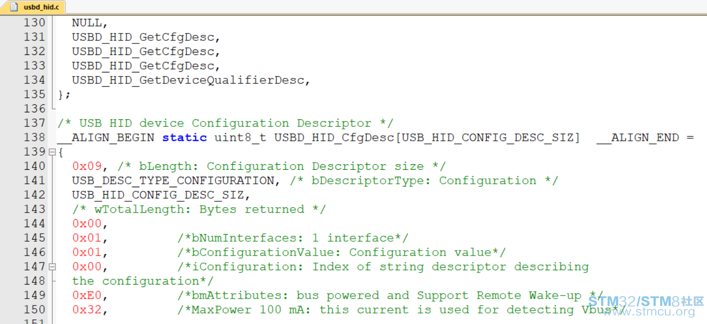

jyl_518 回答时间:2018-7-27 14:11:01
imgroot 发表于 2018-7-27 04:00
不对。 你要改的是USBD_HID_ConfigDesc 里面End point的 wMaxPacketSize 值。
同时,要让操作系统能够理解 ...
1、USBD_HID_ConfigDesc 里面End point的 wMaxPacketSize 值已由0x04改为0x08
2、HID Report Descriptor里面的HID REPORT SIZE也需要改成20字节。这个更改无从下手,试改几处都不行,如将HID_MOUSE_REPORT_DESC_SIZE值由74改为78
3、我把usbd_hid.c的文件内容全部贴在下面,请知道改么改个留个言。谢谢!谢谢!

HID_MOUSE_ReportDesc里的值我是照搬ST的DEVICE HID例子来的,它里边也没有解释,我只是估计改0x75或者0x95开头的。

在配置描述符和报告描述符里把单包最大字节数改成64,如果单包用不到64byte,改成你要发送的数据长度也行。

feiante 回答时间:2018-7-25 11:45:07
如图,在usb_hid.c文件中
参与人数 1蝴蝶豆 +3 收起 理由

另外报告描述符是改下面这里的数据吗?
同时,要让操作系统能够理解你的这个20字节Report,HID Report Descriptor里面的HID REPORT SIZE也需要改成20字节。

2、Report,HID Report Descriptor里面的HID REPORT SIZE也需要改成20字节。
