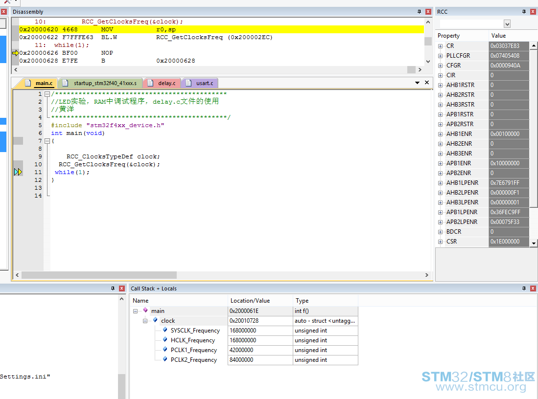

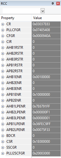

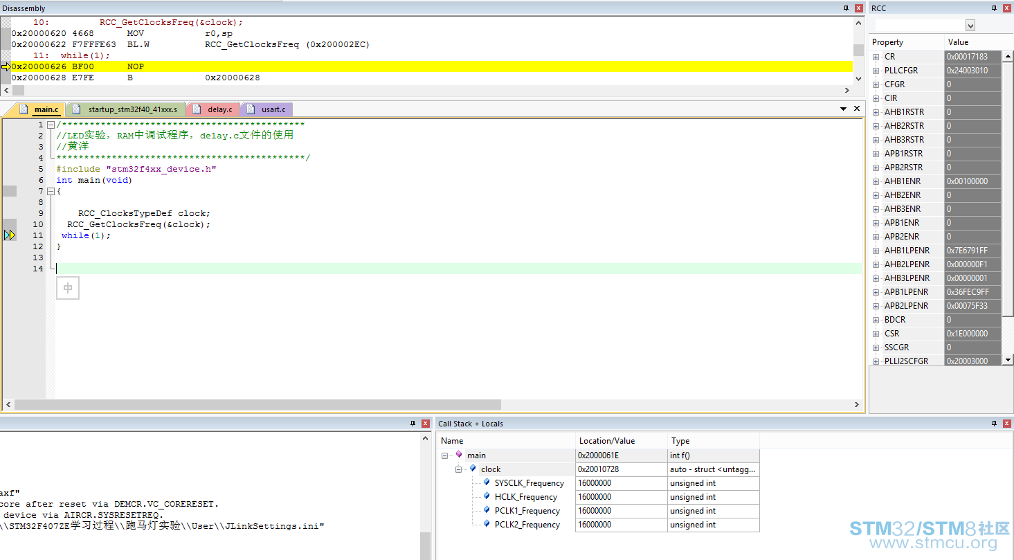

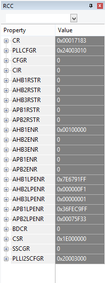

大家请看,同样的程序,同样的芯片型号(STM32F407ZET6),程序下载进去后,查看RCC相关寄存器的内容,却不一样,,是芯片坏了吗? 不正常.PNG 正常.PNG

feixiang20 回答时间:2018-8-10 00:41:08
外部晶振失败,自动切换为内部时钟,软件设置看看

wenyangzeng 回答时间:2018-8-9 11:41:39
从截图可知,其中1片板子外部晶振失效了。

QAQLT 回答时间:2018-8-9 11:35:02
安 发表于 2018-8-9 11:16
楼主,你的截图不能表明,测试是同一段代码时的寄存器信息,在开启外设时钟和不开启外设时钟,通过寄存器的 ...
正常.PNG 不正常.PNG 不一样,不正常的芯片使用RCC_GetClocksFreq()获取时钟频率的时候全为160000000

废鱼 回答时间:2018-8-9 11:53:09
从寄存器看是外部晶振失败了,获取时钟频率用的是默认的内部时钟配置。楼主检查一下外部晶振是否有问题,从代码上看,并没有对内部晶振进行配置。
