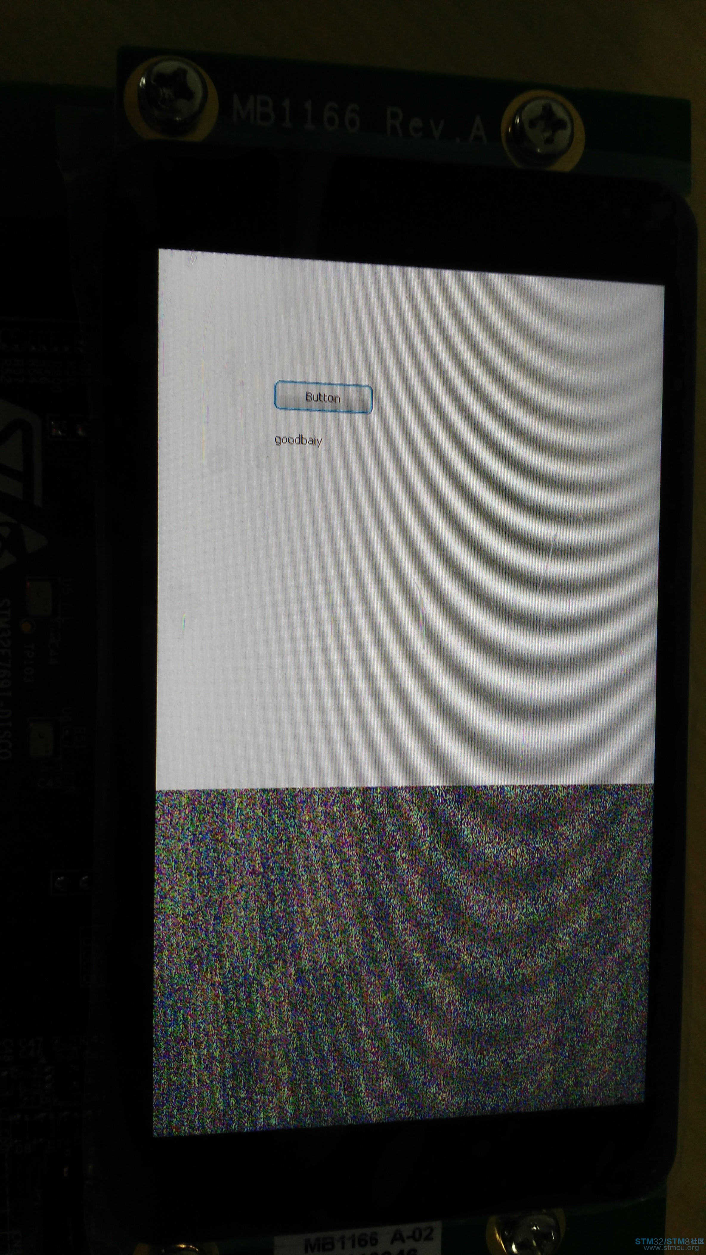

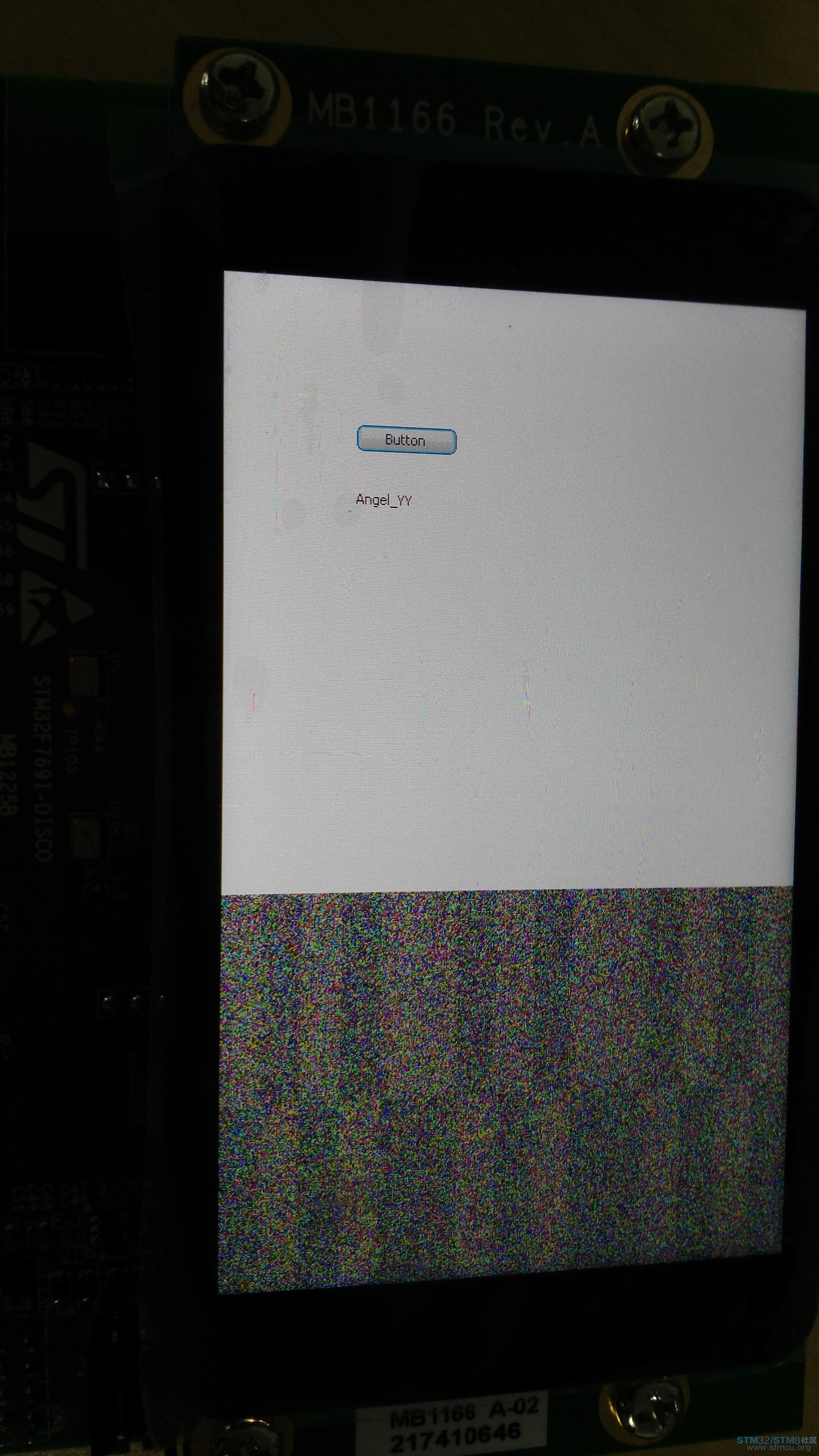

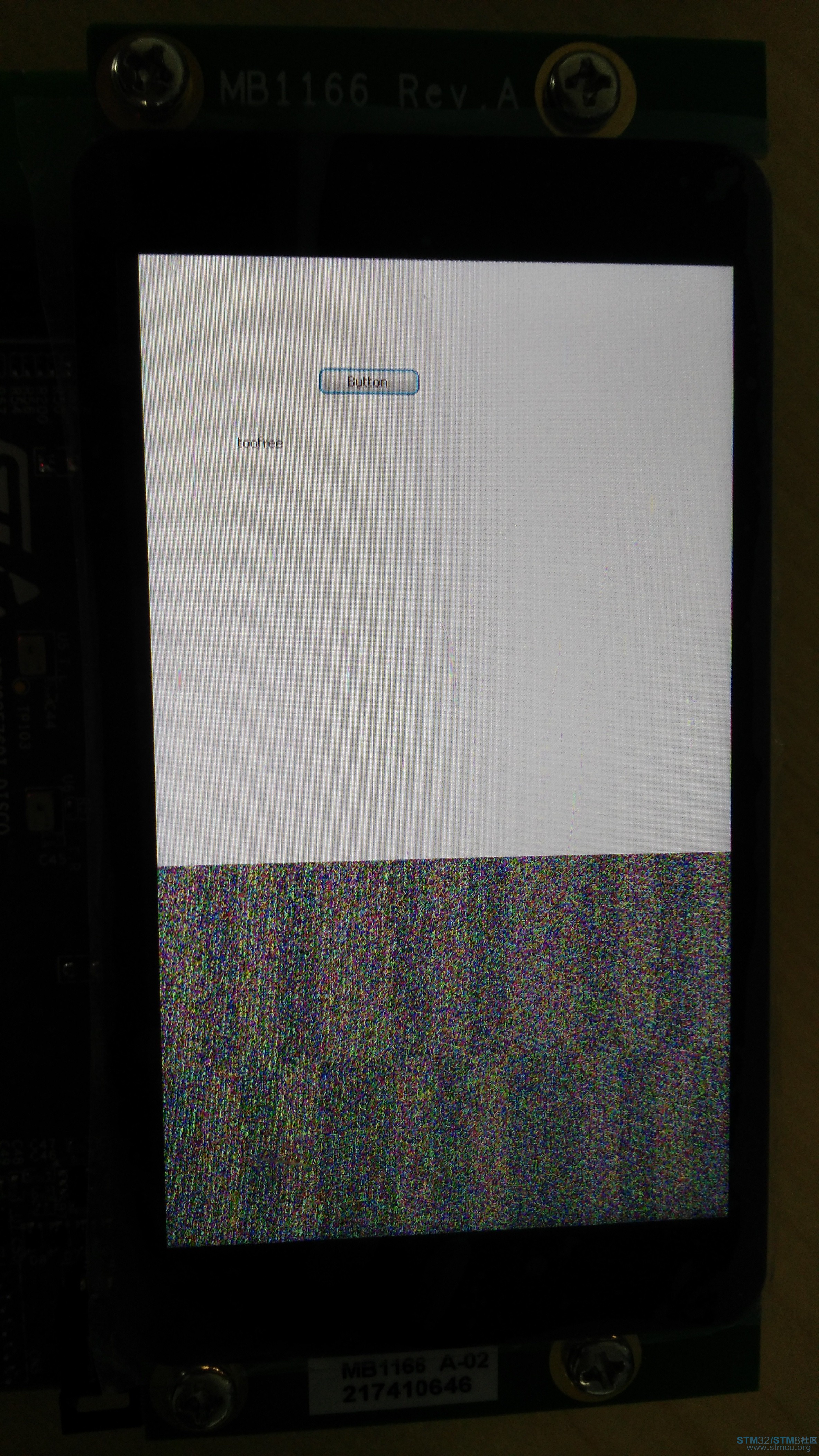

本人在今年年初接触到CUBE,一般每次更新都升级软件,所以拿到开发板时使用cube4.26.0进行开发。虽然学习视频里面有提及cube版本问题,但是被我无视了,然后就悲剧了。
后来怀疑过F7和cube软件存在问题,在ST中文网重新下载cube4.26.0,并安装结果还是悲剧。在此期间我还下载了angel_YY,toofree两位的IOC文件生成代码,结果依然错误。
) ]8 z6 E* R' c( f
但是toofree的源代码编译后下载就成功了(效果可以看toofree的帖子)。
经过实际验证,cube4.25.0的版本可以完成试验,4.26.0的版本存在bug,这个真的有点坑。

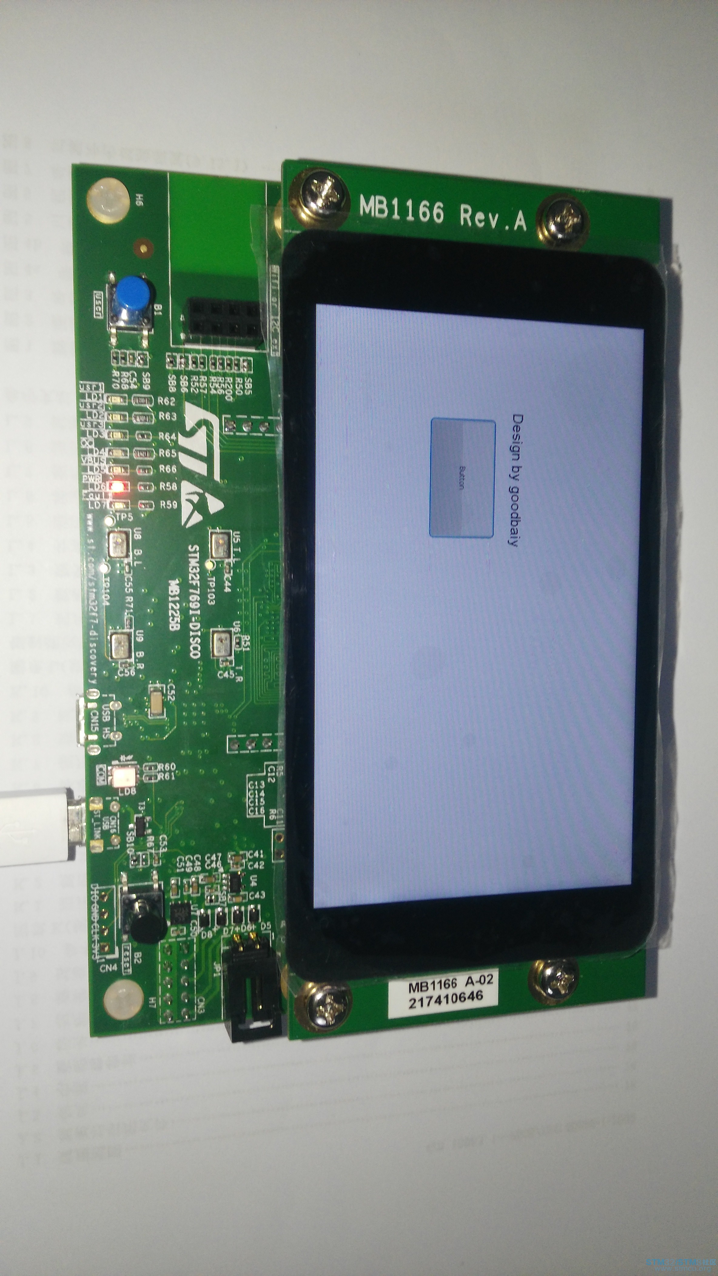

按照视频的教材,使用cube4.25.0重新生产代码,试验成功。由于是直接按照视频内容进行的驱动配置,这里就不再絮叨这个过程了。
