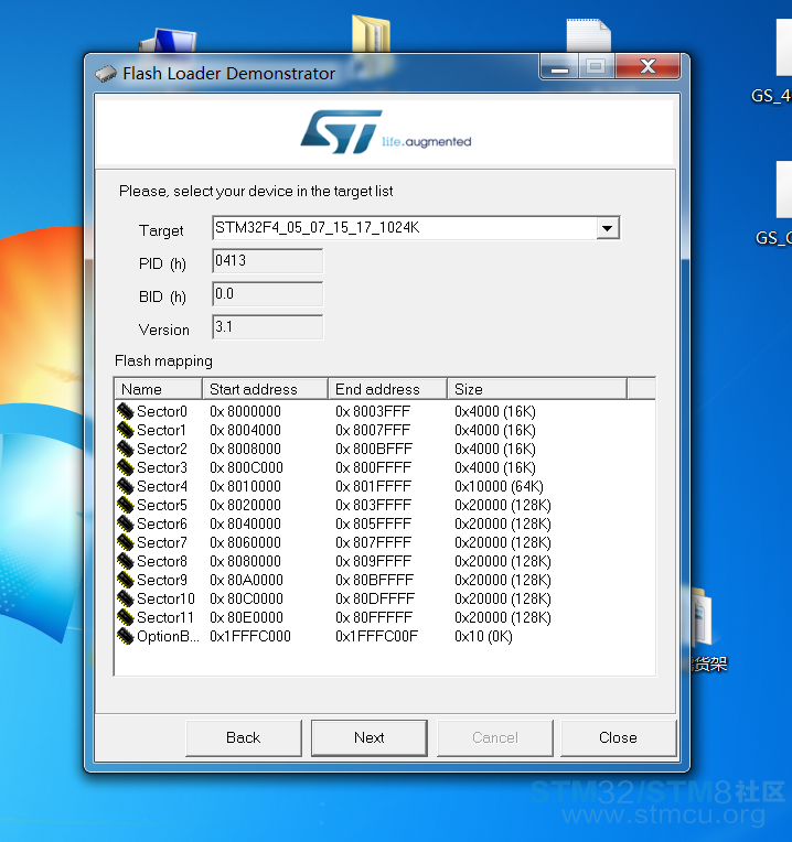

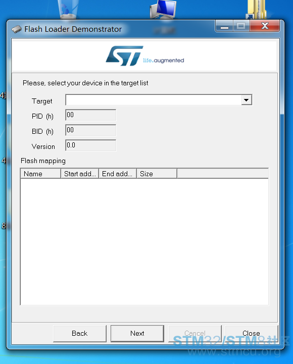

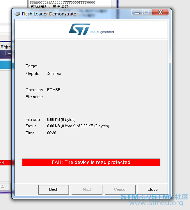

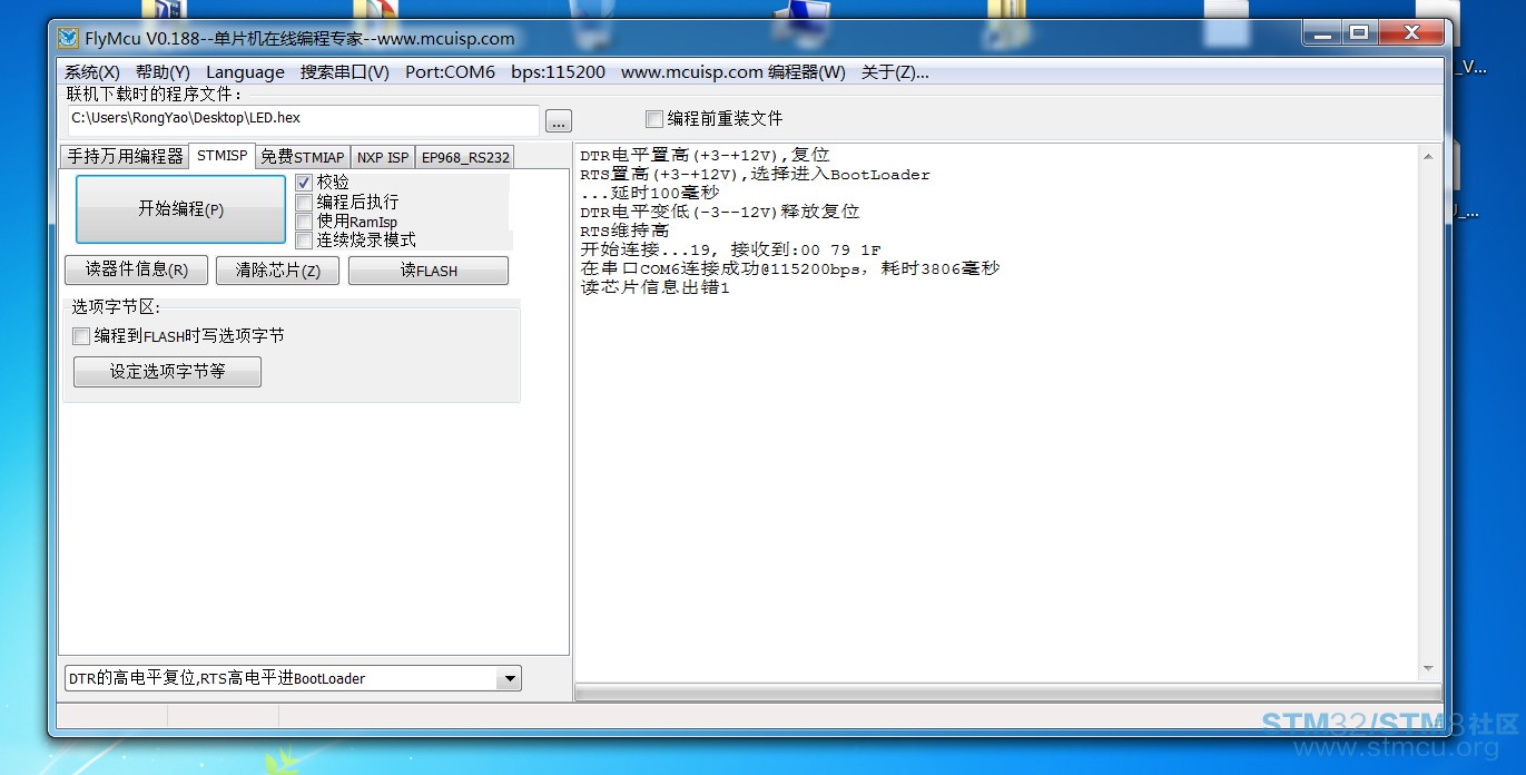

在做个项目,之前的测试板串口烧写程序没有问题 ,开始小批量测试时出现了问题,串口无法烧写程序(图一),然后使用ST官方的烧写软件把读写保护去掉,之前在其他的项目中遇到过,直接就进去了,也能读到版本这些,今天试了一下进不去,按了rst,进去之后什么都没有(图二),有没有大神遇到过这种情况,求指导。

废鱼 回答时间:2018-8-20 16:39:09
图二下拉框里面是否可以选择到正确的型号,如果是,那么楼主可以更新到2.8.0解决这个问题。

huangyanga 回答时间:2018-8-20 16:40:55
遇到过,如果接线没有问题,就还是读写保护了。

honorsix 回答时间:2018-8-20 19:32:10
安 发表于 2018-8-20 16:39
图二下拉框里面是否可以选择到正确的型号,如果是,那么楼主可以更新到2.8.0解决这个问题。 ...
下拉框什么都没有,按几次rst会出来,但是还是不能接触读保护

feixiang20 回答时间:2018-8-20 23:57:01
重启,重新烧写看看。连接后先不上电看看有没有什么保护。

honorsix 回答时间:2018-8-21 08:39:05
五哥1 发表于 2018-8-21 01:04
试下用SWD下载,然后,再测试串口
SWD可以下载的,串口收发正常。可以确认是读保护。
honorsix 回答时间:2018-8-21 08:39:47
重启过了,就是读芯片信息出错
