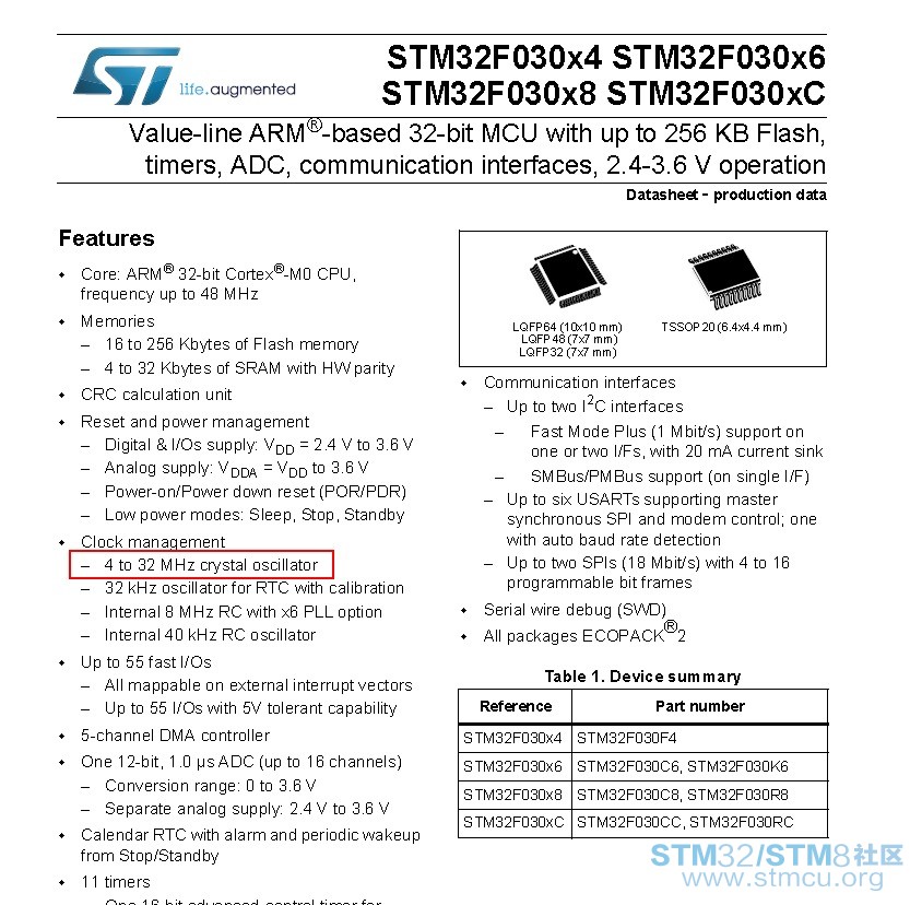

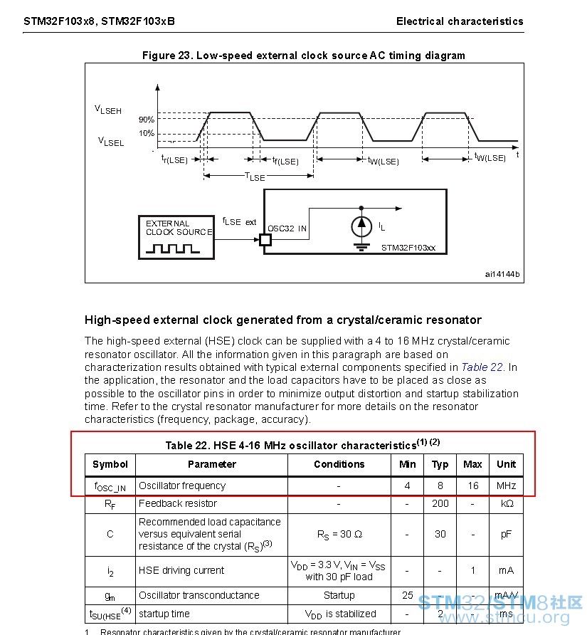

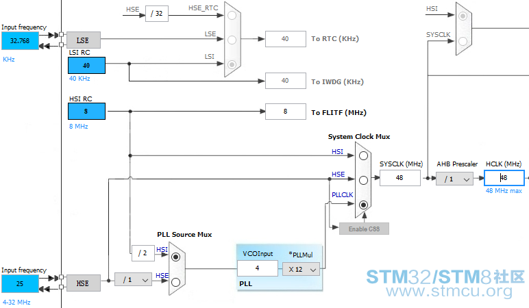

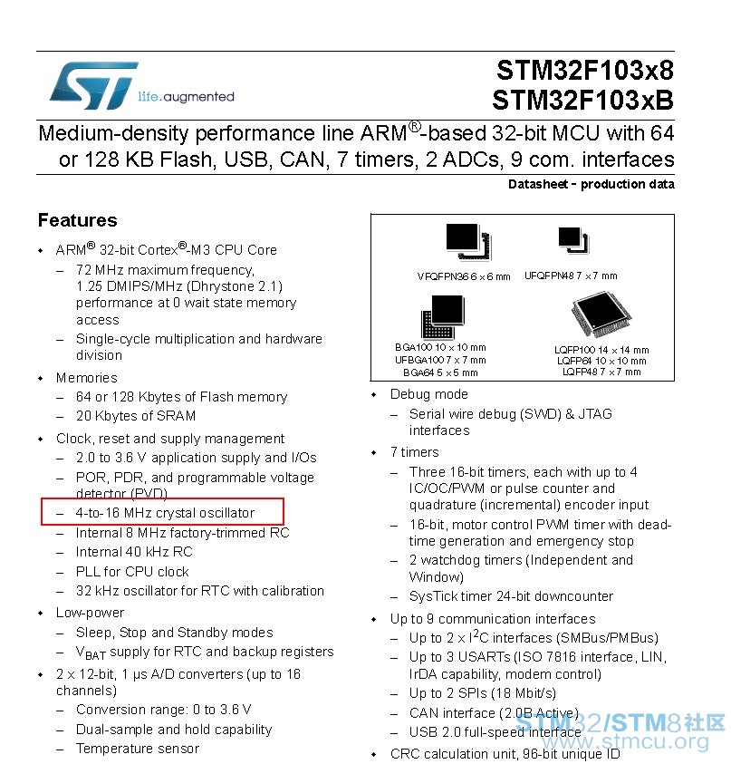

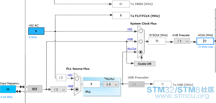

F0可以使用25MHZ
F1只能使用到16MHZ

你为什么会有这种想法
前阵子买了1K STM32F030 ,人家送了600个25M晶振,不想浪费。。。。。
