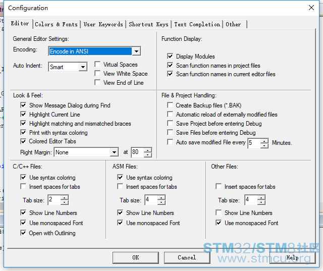

hhhhhhhaa 回答时间:2018-9-3 13:07:04
feixiang20 发表于 2018-8-24 23:19
确认你的编码格式
编码格式没有问题,就是编译的时候应该是出的问题

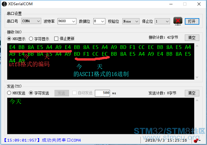

STM1024 回答时间:2018-9-3 16:52:25
UTF-8的“今”,“天”
分别是
“E4 BB 8A”
"E5 A4 A9"
你怎么得出的结论?
怎么我查的分别是“4e ca”和“59 29”?
把你发送的代码贴出来,printf那一段

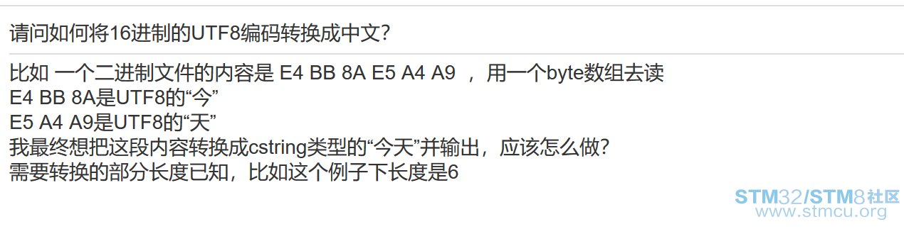

hhhhhhhaa 回答时间:2018-9-4 08:47:35
stm1024 发表于 2018-9-3 16:52
UTF-8的“今”,“天”
分别是
“E4 BB 8A”
int main(void)
                        delay_init();
                        NVIC_PriorityGroupConfig(NVIC_PriorityGroup_2);
                        My_USART2_Init();
              while(1)
                                                printf("今天");
                                                        delay_ms(10);
hhhhhhhaa 回答时间:2018-9-4 08:53:10
UTF-8的“今”,“天”
分别是
“E4 BB 8A”
我是百度出来的 汉字转码的话一个字应该是对应的三位16进制数表示的

“E4 BB 8A”
看你也是小白 给你普及一下吧 先从字符编码讲起。 1、美国人首先对其英文字符进行了编码,也就是最早的ascii码,用一个字节的低7位来表示英文的128个字符,高1位统一为0; 2、后来欧洲人发现尼玛你这128位哪够用,比如我高贵的法国人字母上面的还有注音符,这个怎么区分,得,把高1位编进来吧,这样欧洲普遍使用一个全字节进行编码,最多可表示256位。欧美人就是喜欢直来直去,字符少,编码用得位数少; 3、但是即使位数少,不同国家地区用不同的字符编码,虽然0--127表示的符号是一样的,但是128--255这一段的解释完全乱套了,即使2进制完全一样,表示的字符完全不一样,比如135在法语,希伯来语,俄语编码中完全是不同的符号; 4、更麻烦的是,尼玛这电脑高科技传到中国后,中国人发现我们有10万多个汉字,你们欧美这256字塞牙缝都不够。于是就发明了GB2312这些汉字编码,典型的用2个字节来表示绝大部分的常用汉字,最多可以表示65536个汉字字符,这样就不难理解有些汉字你在新华字典里查得到,但是电脑上如果不处理一下你是显示不出来的了吧。 5、这下各用各的字符集编码,这世界咋统一?俄国人发封email给中国人,两边字符集编码不同,尼玛显示都是乱码啊。为了统一,于是就发明了unicode,将世界上所有的符号都纳入其中,每一个符号都给予一个独一无二的编码,现在unicode可以容纳100多万个符号,每个符号的编码都不一样,这下可统一了,所有语言都可以互通,一个网页页面里可以同时显示各国文字。 6、然而,unicode虽然统一了全世界字符的二进制编码,但没有规定如何存储啊,亲。x86和amd体系结构的电脑小端序和大端序都分不清,别提计算机如何识别到底是unicode还是acsii了。如果Unicode统一规定,每个符号用三个或四个字节表示,那么每个英文字母前都必然有二到三个字节是0,文本文件的大小会因此大出二三倍,这对于存储来说是极大的浪费。这样导致一个后果:出现了Unicode的多种存储方式。 7、互联网的兴起,网页上要显示各种字符,必须统一啊,亲。utf-8就是Unicode最重要的实现方式之一。另外还有utf-16、utf-32等。UTF-8不是固定字长编码的,而是一种变长的编码方式。它可以使用1~4个字节表示一个符号,根据不同的符号而变化字节长度。这是种比较巧妙的设计,如果一个字节的第一位是0,则这个字节单独就是一个字符;如果第一位是1,则连续有多少个1,就表示当前字符占用多少个字节。 8、注意unicode的字符编码和utf-8的存储编码表示是不同的,例如"严"字的Unicode码是4E25,UTF-8编码是E4B8A5,这个7里面解释了的,UTF-8编码不仅考虑了编码,还考虑了存储,E4B8A5是在存储识别编码的基础上塞进了4E25。 9、UTF-8 使用一至四个字节为每个字符编码。128 个 ASCII 字符(Unicode 范围由 U+0000 至 U+007F)只需一个字节,带有变音符号的拉丁文、希腊文、西里尔字母、亚美尼亚语、希伯来文、阿拉伯文、叙利亚文及马尔代夫语(Unicode 范围由 U+0080 至 U+07FF)需要二个字节,其他基本多文种平面(BMP)中的字符(CJK属于此类-Qieqie注)使用三个字节,其他 Unicode 辅助平面的字符使用四字节编码。 10、最后,要回答你的问题,常规来看,中文汉字在utf-8中到底占几个字节,一般是3个字节,最常见的编码方式是1110xxxx 10xxxxxx 10xxxxxx。

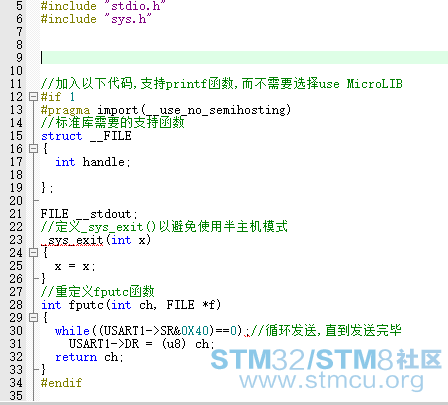

hhhhhhhaa 回答时间:2018-9-4 09:06:50
stm1024 发表于 2018-9-3 14:03
把你发送的字符串和接收到的字节发出来,我看看
#include "stm32f10x.h"
#include "stdio.h"
#include "delay.h"
#include "sys.h"
//加入以下代码,支持printf函数,而不需要选择use MicroLIB
#if 1
#pragma import(__use_no_semihosting)
//标准库需要的支持函数
struct __FILE
        int handle;
FILE __stdout;
//定义_sys_exit()以避免使用半主机模式
void _sys_exit(int x)
        x = x;
//重定义fputc函数
int fputc(int ch, FILE *f)
        while((USART2->SR&0X40)==0);//循环发送,直到发送完毕
    USART2->DR = (u8) ch;
        return ch;
#endif
