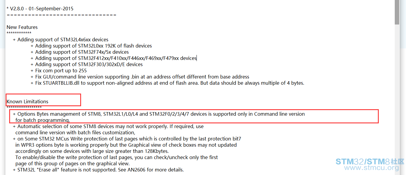

FLASHER_STM32的说明文件也没有具体说明支持F767

是的,文档中明确说明它支持所有的bootloader,原子有介绍用USB升级吗?我这里主要是win10系统,装了STM32CubeProgrammer释放的usb驱动后依然无法识别USB设备,怀疑是驱动不支持win10,问题主要在这里。至于能不能用USB升级,还无法验证。至于串口升级,原子的工具也用不了,他明确说了的。官网释放的工具也没有明确说明能用于f767升级,试了下这些工具给F103串口升级是没问题的
