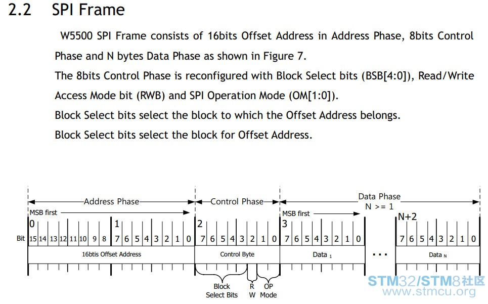

2.W5500的SPI数据帧格式和一般的SPI有点不同,需要注意有三个部分:地址、控制、数据,确认一下你的格式是符合这个要求的。 2018-09-12_174209.jpg
